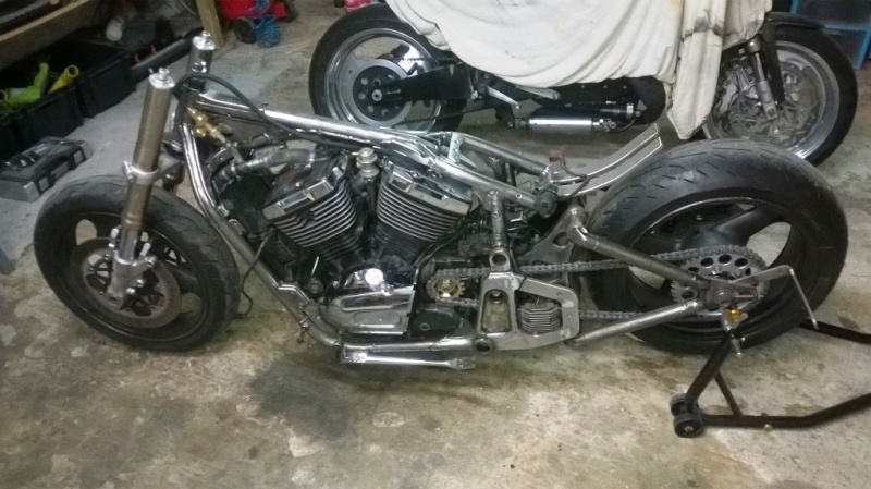

:mur: Psychologiquement ça donne pas vraiment l'impression d'avancer... :pain:
MessagePublié: 18 Juin 2015, 11:54
Sympa le cadre poli/chromé :pain:
MessagePublié: 18 Juin 2015, 12:00
:pain: Oui hein !
Faut que je le ponce maintenant...
top comme ca!!! :bave: :bave: :bave: le reservoir dans le sac a dos et roule :pain:

moi qui suit pas HD , j'avoue cest pas mal du tout lol , pour les balades pepere du dimanche
le poli ouf, tu fais pas de chrome "jacheteeeee" :D
bonne continuation mec :)
Le R1s Street
MessagePublié: 18 Juin 2015, 19:13
:lol: Y-aura un peu de chrome quand même...
(Toujours pour rappeler le coté custom :-)
C'est vrais la fouine bien épuré comme ça j'adore aussi
Doit y avoir moyen de faire un cadre/réservoir :diable:

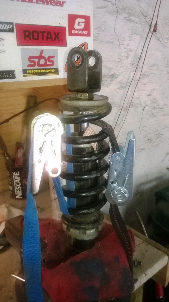

Lors de l'essai, j'ai trouvé que l'amorto manquait de fermeté...
Je l'avais pourtant réglé au plus dur... :angry:
Donc démontage :
J'ai l'intention d'usiner une bague à mettre entre la coupole de réglage et le ressort :
La question est : De quelle épaisseur ???
A savoir qu'entre le réglage le plus ferme et le plus mou il y-a 10mm... :confused:
MessagePublié: 19 Juin 2015, 14:45
Je me réponds tout seul.
Je vais faire une cale de 10. Comme ça réglé au moins dur
j'aurais le réglage que j'avais lors de l'essai.
Ensuite je pourrai ajouter de la dureté grâce à la molette :-)
