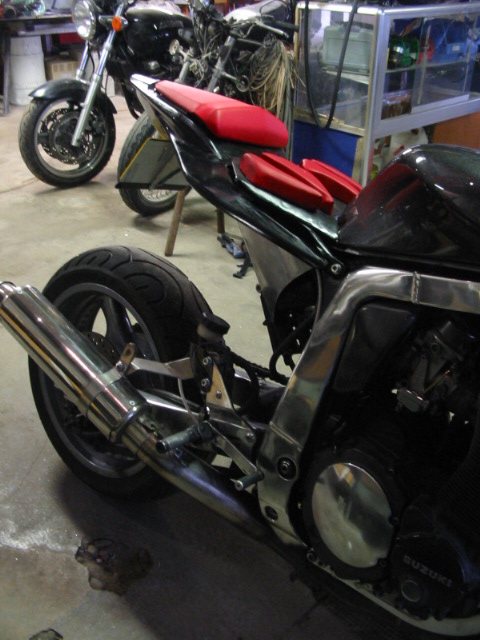

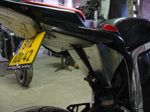

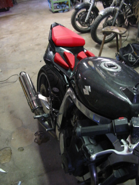

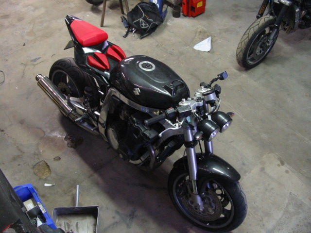

Bon, pour la selle, j'ai trouvé un bon compromis.
J'ai commencé avec des mousse de 8 mm d'épais, et après un essais de 20 bornes, non, ça ne le faisait pas.Les bosse sont lal absorbé, et les vibration la même. Mais, je ne vais pas en demordre, car comme j'le dit assez souvent, messieurs, rien est mort tant que se n'est pas enterré :injure: :injure:
Donc, retour a la case départ, je démonte, j'arrache tout( après une bonne 20 aine d'heures a me cassé la tête dessus :mur: :mur: ).
Du coup, j'ai posé une couche de 4 mm de ouate et les coussins font 20 mm d'épais.
La je reviens d'un essais, et ben je vous garanti le confort :banana: :banana: :banana:
Donc, la je vais vite finir la découpe du sky, j'agrafe tout çà et je poste de la tof ce soir, sinon, le poste va partir en couille oh putain, qu'est ce que j'ai pas dit :fear: :fear: :fear: :fear:
MessagePublié: 26 Août 2008, 15:19
Messages: 977
Localisation: Lens
Kler ça sera mieux, vivement ce soir...
MessagePublié: 26 Août 2008, 22:04
Messages: 738
Localisation: Roanne, 42

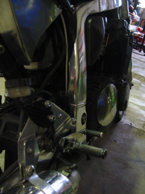

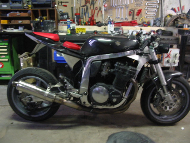

bon, voila les tof, après petite intervention mécanique( synchrone, soupape, deux trois joints qui pissaient, le graissage générale des axes, et roule ma poule, c'est parti pour les essais :banana: :banana: :banana:
Première impression, .....elle a été plus que saignante cette session essais, y a certain qui y serait aller plus cool que ça...
La boucle ar réagit plus que bien!!! J'ai réaliser un premier testing ( 150 km avec une petite pause cloppe) et rien a dire sur la sellerie :salut: :salut:
Pas de mal au derche, et la rigidité de la selle est comblé du faite qu'elle s'écrase bien comme les coussin sont espacé, ça c'est le premier point positif :banana: :banana:
deuxième point, la vivacité et l'attaque de la moto est en nette amélioration, de même que la rigidité de l'ensemble du la moto!!!
Troisième point, mais moins sympa, c'est que les pneu, je leurs est mis leurs race; en 150 km, ils sont cuit :/
Bon, je vous fille deux trois tof de l'avancement, et je redémontre tout pour la finition générale ;) ;)

Comment qu'elle déchire a mort :love:
"A poignée bien essorée, moteur bien rincé."
MessagePublié: 26 Août 2008, 23:09
Messages: 1614
Localisation: Nice (06)
Tout simplement magnifique :o
Un taff de ouf, un résultat de malade !
MessagePublié: 26 Août 2008, 23:35
Messages: 2164
ça défonce alphonse :bounce:
MessagePublié: 27 Août 2008, 00:10
Messages: 527
HHAAA trop beau bordel, jveux la meme ! :-)
