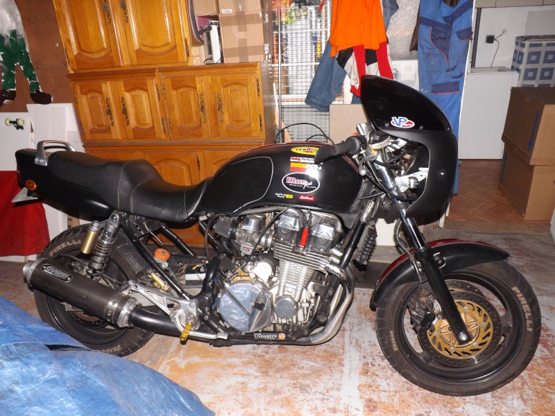

elle est bien comme ca! un petit phare rond type bates et c'est bon! :love:
quoi type bates :shock: c ce que j'attends depuis des semaines :colere: krax :siffle: vous etes pas aussi long d'habitude ;)
c clair que la déco est sympa sur la meule a richard
j'ai monté ca sur l'yzf! un phare Harley de XR
alors que louis vend des bates :siffle: :siffle: :siffle:

Merci pour la déco,c'est les autocollants qui font tout, parce qu'elle a été peinte a la bombe norauto dans le sous sol d'un garage et de pres c'est pas nickel mais bon pour rouler tous les jours,c'est good.

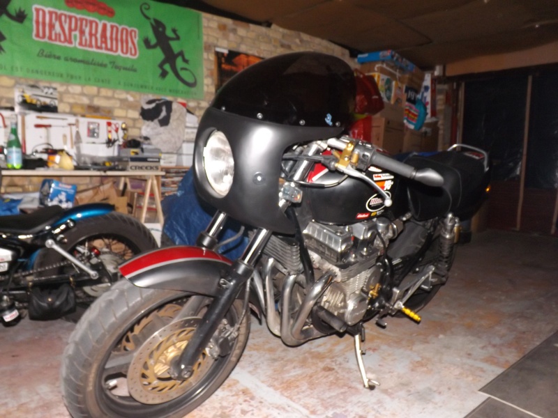

J'ai trouvé une tete de fourche,ca fait bien bien old school.Un petit coup de bombe noir mat,2 pates et c'est monter.

J'aime bien comme ca ! ca lui donne un air mad max!! peut etre tu peux arriver a la coller plus a la fourche?

Faut que je vois pour reculer le phare sur le 2e trou du support et que je descende les compteurs un peu plus bas et les bracelets pour pas que ca touche sur le maitre cylindre.Il y a des petites vibrations,faut que je mette des rondelles en caoutchouc sur les pates parce que ca vibre un peu.
j'aime bien comme tu dis le style a la MadMax.

j'aime bien! Je voulais m en payer une tete de fourche comme ca, mais j avais peur du rendu ar j arriver pas a trouver des photos avec la tdf monter.

En fait elle est un peu plus grande que ce que je pensais,le top serait de reduire la bulle de 2 ou 3 cm sur la hauteur mais ca doit etre super chaud a decouper sans faire expolser la totalité de la bulle.

richard a écrit:
En fait elle est un peu plus grande que ce que je pensais,le top serait de reduire la bulle de 2 ou 3 cm sur la hauteur mais ca doit etre super chaud a decouper sans faire exploser la totalité de la bulle.
Perso j'ai déjà coupé une bulle à la dremel, ça fond un peu si tu tournes trop vite mais ça ne casse pas, après un coup de papier de verre et c'est bon :D

Oui à la dremel ça doit le faire! :armes:
