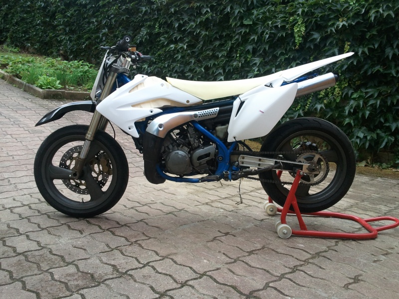

C'est bizarre, j'adhere pas parce que je trouve l'ensemble trop long. Ça doit être un effet d'optique. Dommage.
 Sujet du message: Re: Prépa SM radicale pour un 250 TDR,news page 5
MessagePublié: 04 Août 2011, 20:52
Messages: 142
Nan c'est pas un effet d'optique,c'est parce que le bras est plus long et la moto plus basse que l'origine,en réel ça donne une moto super basse et assez agressive je trouve,c'est du aussi a l'adoption d'un pneu avant en 17".....C'est très typé supermotard.
Il y a aussi qu'il manque les rétro et les protège mains qui rehaussent l'effet visuel de l'avant de la moto en faisant paraitre le guidon plus haut que le reste,mais c'est prévu.... :pain:
Il y aura aussi peu être un reglage de l'assiette de l'arrière un peu plus haut pour compenser tout ça.... :cochon:

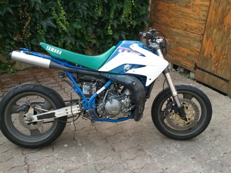

Bon,bah ça y est cette fois ci je m'y remet sérieusement.....ça fait trop longtemps que ça traine ct'histouère !! :pain:
Donc pour simplifier le probleme je garde le reservoir d'orige et je positionne les écopes de crf dessus.Du coup la selle reste aussi et y aura plus qu'à positionner le garde boue arrière et les plaques latérales... 8D
Ok,c'est un poil moins ambitieux que le projet de départ mais au moins ça va avancer... :pain:
Ah oui,j'ai aussi monté une fourche de ducati monstro qui fait 4 cm de plus en longueur,donc du coup l'assiette est moins bizarre. 8D
Vala,vala,ça devrait suivre assez rapidement maintenant que le fzr est finit et le gex vendu.Je n'ai plus qu'un autre projet que je mène en même temps,un DR 750 que je transforme en trackmaster réplica. :pain:
Ah oui,une t'ite tof kan même....

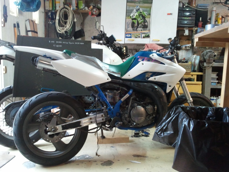

Bon,aujourd'hui j'ai rien foutu,because le dimanche c'est mal de bricoler dans le garage.....(deal avec maman.... :pain: )
Mais bon,de toute façon il n'y a pas grand chose a voir...J'ai juste fait des tests de positionnement du garde boue arrière et des plaques latérales.
Je pense les fixer dans cette position donc grosse découpe sur les plaques...
