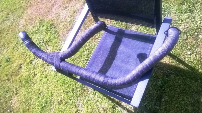

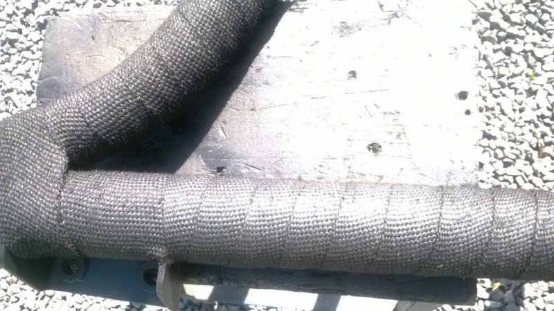

Bon pose de la bande thermique.
Visuellement, pas de différence notable entre la bande NSB et celle de chez Wats...
Contrairement à la Buell, j'ai posé celle là en l'ayant fait tremper dans un seau d'eau.
(Notez que j'ai mis 2 collier à chaque extrémités, en serrant comme un ours ça a l'air de bien tenir)
Une fois sec on sent que c'est nettement plus serré que sans eau. :pouce:
Par contre ça enlève beaucoup de la teinte noir de la bande...
Donc peinture obligatoire...
Et là c'est nickel ;) :
