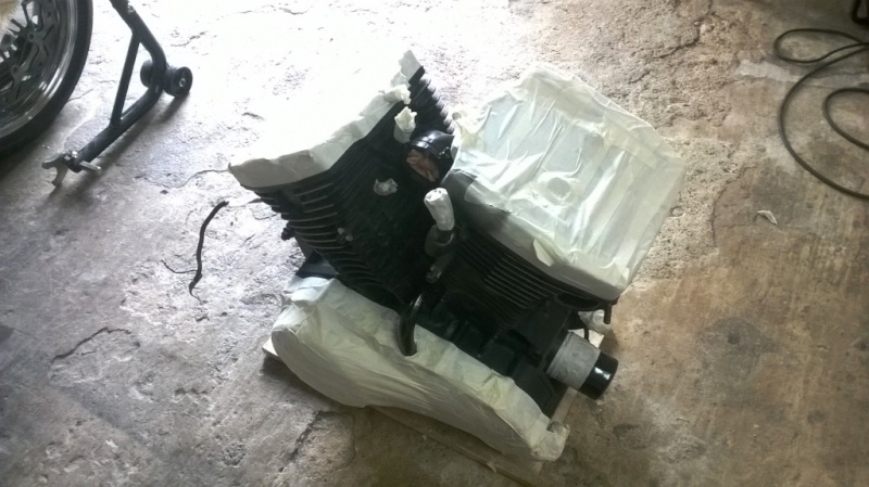

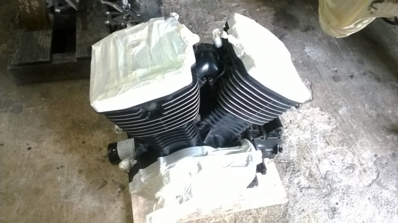

MessagePublié: 26 Juin 2015, 15:52
Prêt à être barbouillé :-) :

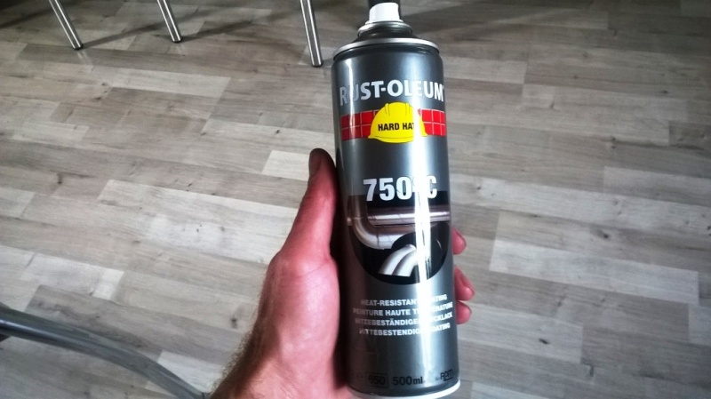

Info :
J'avais pas trop aimé la peinture de chez Restom.
J'ai donc décidé de peindre ce bloc à la bombe.
J'ai voulu prendre de la peinture disons... "haut de gamme" :
Bon, j'ai pas de recul sur sa tenue dans le temps...
Mais je viens d'appliquer une première couche, rien qu'a l'application,
ça n'a clairement rien à voir avec les peintures de magasins de bricolage...
ça se rapproche d'un spray au pistolet avec un bon pouvoir couvrant. :-)
Pas spécialement donné (environ 25€) mais accessible quand même ;)

Info :
moi j'ai utiliser de la julien carrosserie qui resiste a lessence sur mon moulin sa bouge pas du tt

Pas de buse réglable, c'est un jet "rond"
mais bien calibré je trouve :-)
(Sismix, les juliens sont bien réputés, c'est de la HT ?)

rust oleum c'est de la bonne came ! ;)

non meme pas elle tien bien j'ai un pote qui a mis de la ht elle seche pas elle reste colante

Question con, quand vous passez un coup de bombe ou de pétard sur le moulin, vous faite une préparation particulière hormis le dégraissage et le masquage des éléments à ne pas peindre?

Moi sur mon cbr j'ai fait sabler min moteur quand je l'avais repeint à ma restom
Et sa bouge pas

Sablage ou microbillage c'est l'idéal :-)
Mais un bon nettoyage / dégraissage
avec un coup de brosse métallique un peu partout (brosse à bougies à poils souples)
Le résultat est déjà pas mal :-)
Mois tout ça dépends aussi de l'état initial du bourrin...
MessagePublié: 27 Juin 2015, 09:14
Paille de fer ça décrasse bien aussi.
