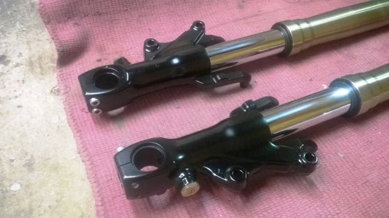

ba c'est comme ci tu peints sans poncer avant ya pas trop d'accroche
MessagePublié: 01 Juil 2015, 12:17
C'est vrais. Faut mieux appliquer quand c'est encore un peu "collant" quoi.
Logique... ;)
MessagePublié: 01 Juil 2015, 12:20
ta tout compris ! enfin je ne suis pas peintre mais ca me parait logique :rougi:
aprés faudrait l'avis d'un pro comme hervé :confused:
MessagePublié: 01 Juil 2015, 12:46
Les autres fois je faisais une couche par jour.
Là je vais resserrer le temps entre la 2 et la 3... :lol:
MessagePublié: 01 Juil 2015, 12:51
avec la pienture voiture moi on m'a apris qu'ille faut faire les couche avec un intervalle de max 15 a 20 min
avec le hamerite il faut faire les couche dans max 1 heure ausinon il faut attendre 30 jours

on appel sa peindre mouillé mouillé ;)

comme tu la dit baz quand commence a coller au doigt tu peu mettre ta deuxième couche dans la foulee

Beaucoup ici, savent que là, ce sont les meilleurs moments... ;)

Meuh non... J'y vais tranquille, j'ai encore du polissage / graissage / peinture, etc....
Chuis pas à la bourre, je peaufine... ;)
