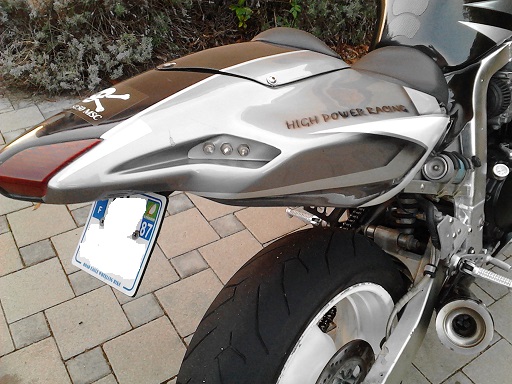

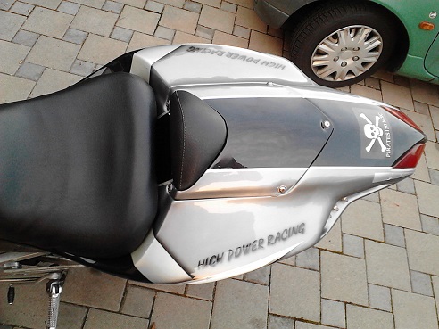

Ma coque ressemble pas mal à la tienne, je te mets des photos pour les clicos.
Bon c'est sur que la déco sur la mienne ça date, mais ça colle avec mon âge :pain:

Tu vas peut être pouvoir me renseigner alors, je n'ai aucune historique de ma moto, je l'ai échangé contre un supermot, ça se faisait dans quelles années ces coques.
Je pense que la prépa date fin des années 90, ça te semble cohérent?
C'est sur qu'elle est grosse :shock: c'est juste sur la forme que je trouve des ressemblances.
