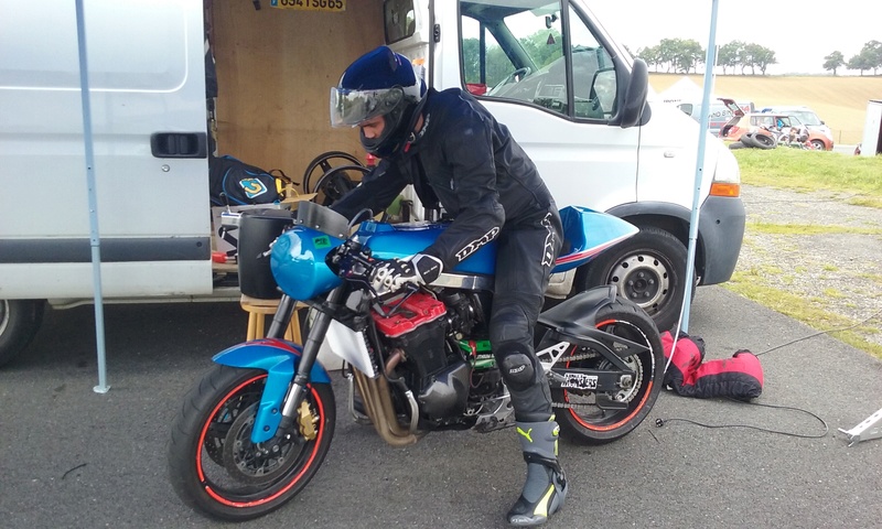

salut, tout le monde,
j'ai essayé de faire quelques tours de circuit hier.
il y avait beaucoup de monde (jour férié, beau temps, un stage de Sergeï/Esprit-Motard ;) )
je loupe la première session a cause de l'inscription, Marion faisait la queue pendant que je sortais le bordel du camion, un petit tour du paddock pour savoir qui est où, et on attend notre première sessions a 10h05.
le sélecteur est trop bas, j'en chie a monter mes rapports, et je loupe des rétrogradages, je sort le régler, puis je retourne finir ma session.
il y a beaucoup de monde (toute la journée j'ai entendu dire qu'il y avait entre 50 et 65 personnes en pistes :shock: ) ça bouchonne, ça déboîte, il y a des gros écarts de niveau, pas à l'aise
seconde session, je me rend compte que mon embraye patine, je veux pas le fumer je passer par la voie des stands régler ma garde, le commissaire à l'entrée me fait passer au sonomètre > 108dB à 7000tr/min.
il m'autorise a reprendre la piste si je ne tire pas les rapports, mais que je ne pourrai pas rouler cette aprém si je ne résous pas ce problème :boude: je termine ma session tranquille a travailler position et trajectoire.

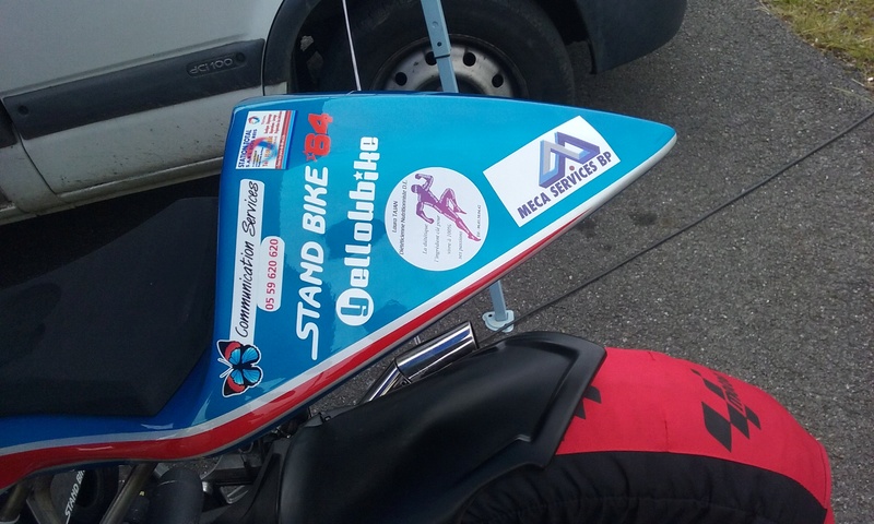

Yuna a posé les autocollants des partenaires
et parvient a faire annuler l’après midi au cas où je ne puisse pas reprendre la piste
on improvise un étau avec le camion pour réduire la sortie des gaz
a la reprise je vais trouver le commissaire pour un passage au sono > 111dB ... :flic:
je ne comprend pas, j'ai plus envie, fin de la journée
points positif : je suis à l'aise sur la moto, la partie cycle n'est pas piégeuse, a tester avec des pressions plus basse
points négatif : trop de bruit, les coupures d'allumage en charge, trop de monde en piste

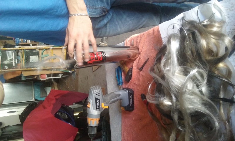

mémé a fait du 111 db lundi dernier à arnos, donc toute la semaine on a cherché des solutions afin d'abaisser sa jolie voix à 102db (valve d'échappement, laine de roche, nouveau pot...)

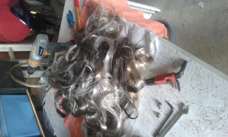

hier zangi a donc enlevé la laine de roche du pot d'échappement ... les cheveux d'une belle blonde sont sorti, presque neuf ....
il en a sorti une quantité astronomique ... j'avais acheté chez yellow bike un paquet pour faire 1 +   +/- 1/2 pot d'échappement (23e) ...
par conséquent trop bourré un pot ne sert a rien car les gaz d'échappement ne peuvent pas aller dans la laine de roche afin de se dissiper... et par conséquent atténuer le bruit
l'apres midi, laine de roche remise sans trop tasser, une nouvelle chicane a été faite (car celle du pot ressemblé a un tube vide) ... avec mise en place d'une pastille en fer au centre, des petits trous sont fait de part et d'autre de la chicane afin que les gaz soit aussi dirigé vers la laine de roche
