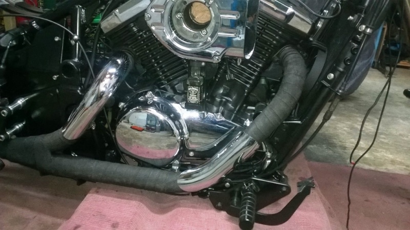

Bon j'ai fait un par chaleur pour le cylindre avant aussi
ça équilibre je trouve et ça protège la grole...

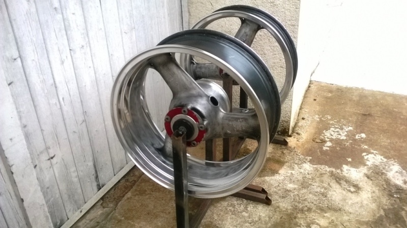

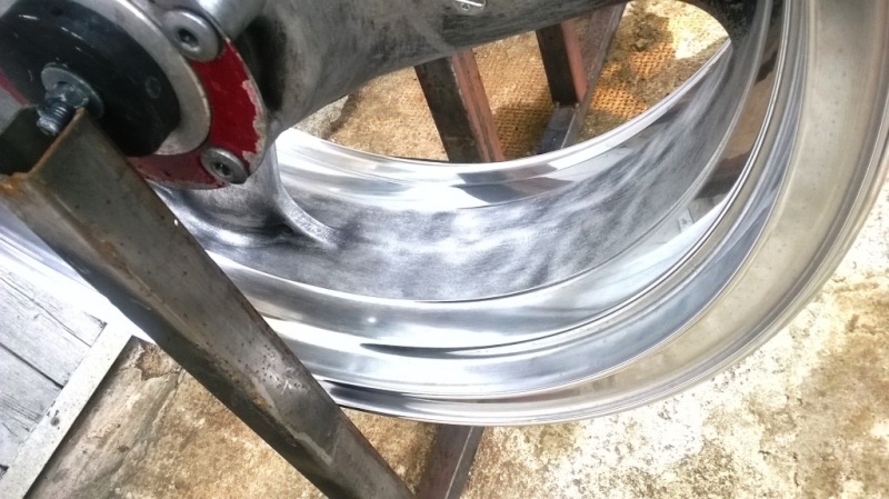

Et après le passage au 3000 un premier coup de polissage 8D
(je fignolerai après la peinture)
Ce soir je pose le scotch pour protéger la partie poli...
ça vas être chiant ça aussi... :pain:

Tu peux pas fixer un bras avec une lame au bout et faire tourner la roue ?
Y'aurait juste à coller l'adhésif à peu près et tailler en tournant la roue avec un léger appuis sur la lame ou un ressort.
Un trusquin ou presque.
Le top, fileté et réglable pile poil .
Nickel pour faire des liserets en peinture aussi.
A méditer.

Non parce que le bord est relevé...
Vas falloir y aller petits bouts par petits bouts ;)

J'ai du mal saisir, tu ne fais que les bâtons
Le voile sera poli intégral?
Si tu as besoin de découper avec précision j'ai une bonne pelleté
de Lames chirurgicales.

MessagePublié: 14 Juil 2015, 20:01
Non non, la partie centrale du voile est peinte également ;)
J'ai commencé, ça se fait pas trop mal :-)

MessagePublié: 14 Juil 2015, 20:21
La patience de fou!!!
tout à la main!
ça va être de toute beauté!
je te te conseille d'utiliser du fine line tape pour vraiment marquer la limite et de camoufler le reste avec du ruban de masquage traditionnel.
le fine line tape est facile à poser, comme c'est fin tu vois directement si tu es droit ou pas, la moindre déformation saute à l’œil ;)

bravo pour le taff sur les jantes, ne serai ce que de virer l'époxy sur les portés de disque sur les miennes ca ma souler alors de la a aller poncer tout la jante .... :fear:

Merci pour les encouragements :salut:
Pas con D209 le line tape... J'ai pas pensé, ça m'aurait facilité la vie :pain:
Mais bon c'est masqué, je pense barbouiller demain :-)

moi quand je camoufle c avec du scotche de précision en 3 6 ou 9 mm tu le posse en un seul morceaux est le tour est jouer il est tres fin comme s pas de risque de décollement de peinture au de camouflage et pas de passage de peinture sous les scotche ;)
mais bon si ta fini c trop tard pour mon conseil :pain:

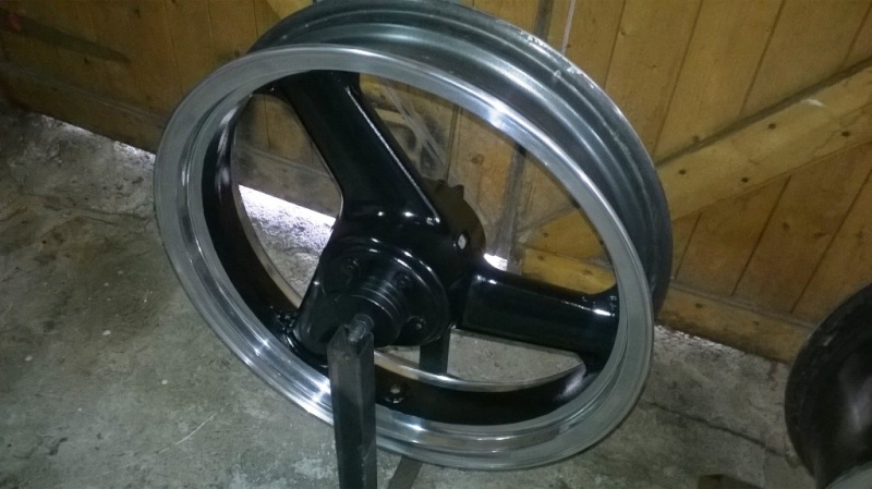

MessagePublié: 15 Juil 2015, 18:18
ça valait le coup de s'embêter :-)
Je finirai de polir quand ce sera bien sec... ;)
