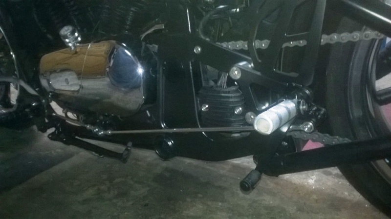

Bon, voila la nouvelle tige de commande de boite.
C'est une tige filetée inox de 6 insérée dans un tube alu de 8.
Pas certains que ce soit suffisamment rigide... :confused:
Je verrais à l'usage. Si ça vas pas je ferais usiner un rond inox de 10 avec les extrémités filetées...

MessagePublié: 19 Juil 2015, 18:09
J'aurai voulu trouver un tube en carbone à la place de celui en alu
Mais y-en a plus à Décath... :lol:

Oui, ça fait gros.
Idéalement faudrait que je trouve un diamètre 6 intérieur.
:thankyou: ;)

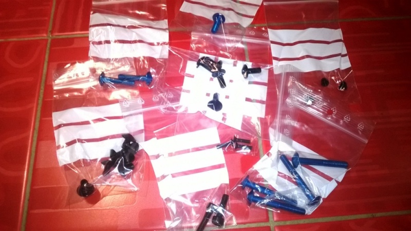

J'ai reçus ma visserie à 3 millions de dollars... :lol:
