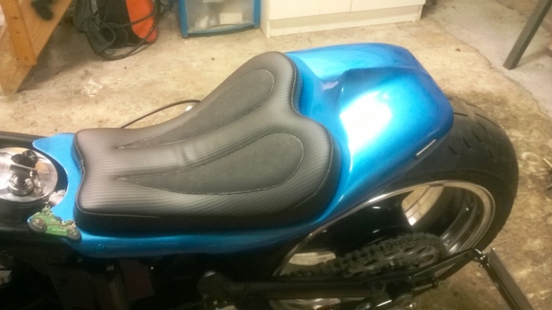

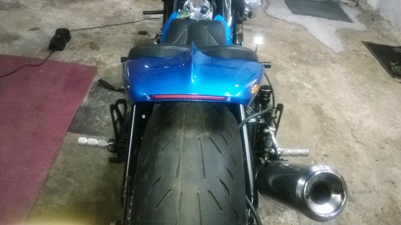

MessagePublié: 18 Août 2015, 14:59
Voila pour la coque :love: :
MessagePublié: 18 Août 2015, 15:15
sa dechire :armes:
MessagePublié: 18 Août 2015, 15:33
grave!!! :bave:
MessagePublié: 18 Août 2015, 15:34
Messages: 2332
je dirai meme grave de chez grave :bave:
MessagePublié: 18 Août 2015, 15:57
:happy: :bave: :happy: :bave:
Les mecs dans la rue vont pleurer devant toi !
C'est d'un esthétisme fabuleux :amen:
Les anciens geek de wow (world of warcraft) comme moi feraient :
ENTER
/ CRY
:pouce:
MessagePublié: 18 Août 2015, 16:33
Messages: 2069
j'avais une réserve pour le bleu,mais au vu de la photo de la coque ar,oh putain que sa claque grave :bave:
