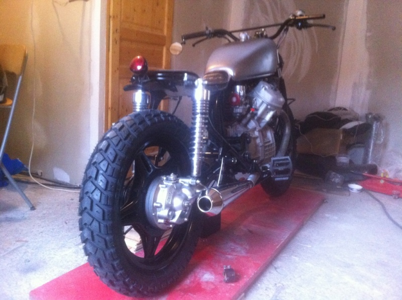

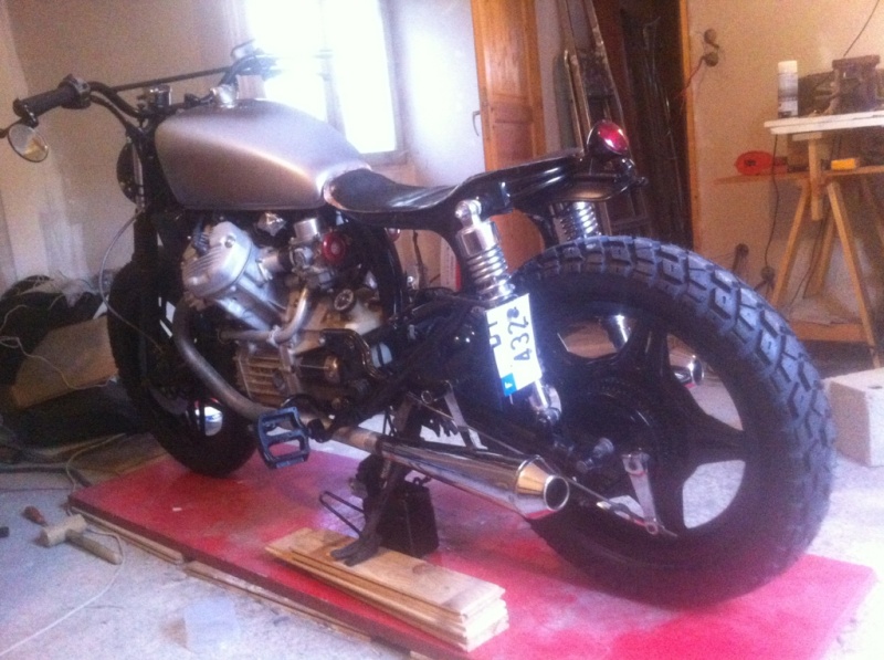

J'ai pas beaucoup avancer sur la bécane pcq on est en plein projet scrambler et ça me prend pas mal de temps
Base Honda CX500.

MessagePublié: 22 Jan 2014, 23:59
classe le scrambler, sympa les pédale de bmx en repose pied :bounce:
 Sujet du message: Re: Emancipation d'un Fazer
MessagePublié: 23 Jan 2014, 09:19
Ah oui, méchant, le CX !... :love: ...balance un tuto sur la prépa, qu'on ait des détails !... :faim: :faim:
Je vois qu'il en a qui ont l'œil ! ;)
Je support de feux arrière, c'est un bout de truck de longboard, les cales pieds arrières sont des pegs de trottinette, on a laissé libre cours à notre imagination
Je vais essayer si je trouve le temps ;)

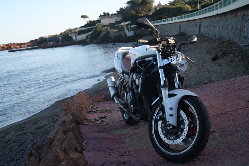

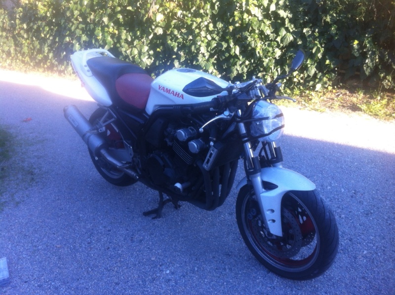

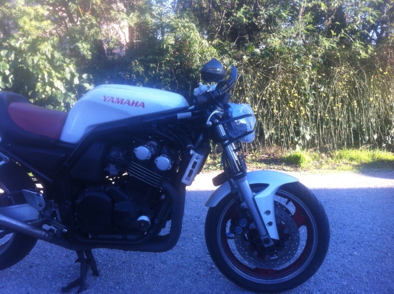

Salut les enfant, aller une petite news, l'avant est en parti monté !
Les bracelets sont montés, mais vont surement changer de place et passés au dessus du té de fourche pcq la, la conduite est lourde et les poignets prennent chères mais c'est bien dommage pcq j'adore vraiment la gueule que ça lui fait.
Avec le feu attaché en Manouche
L'araignée pour la fixation du feu et tu compteur est en cours de fabrication

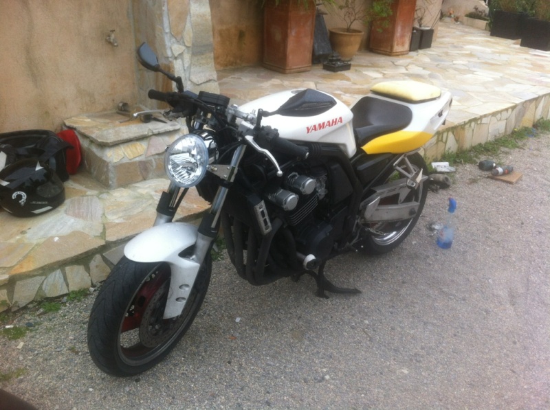

Aujourd'hui j'ai remonter les bracelets sur le fazer et c'est beaucoup mieux et demain finition du CX avec la peinture que je termine demain

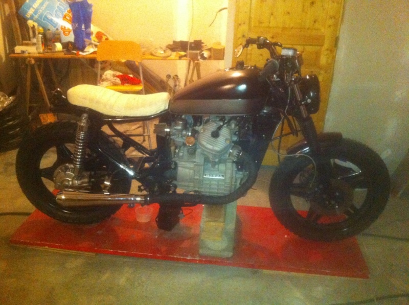

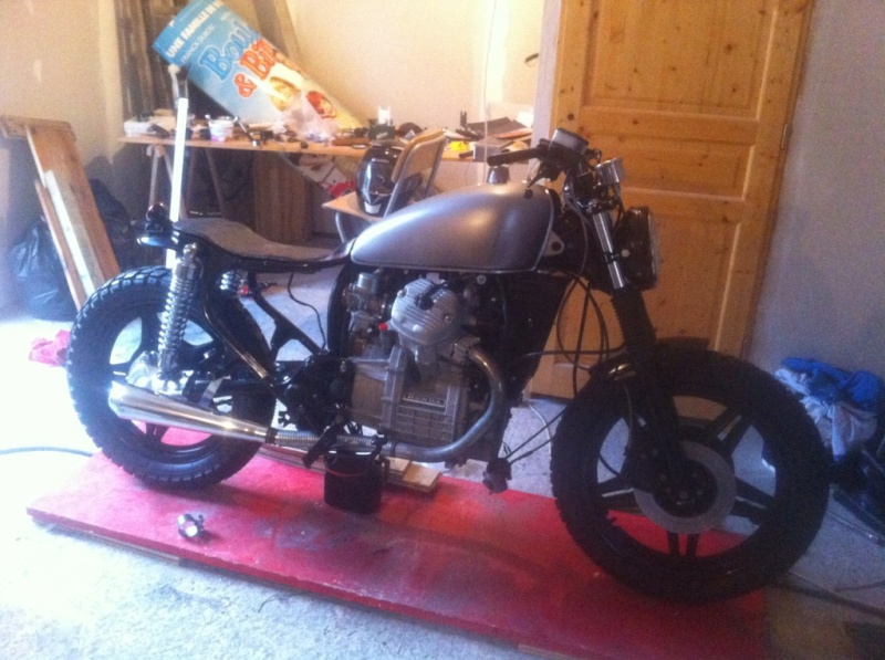

Et vu que parmi vous, certains sont intéressés par l'avancé du CX, je vous remets une petite photo.
Alors après en avoir parler avec le proprio du CX, pas de posts complet avant sa sortie de l'atelier.
Comme vous pouvez le voir, peinture presque terminée, mise en place de la bande thermique, on a du changer la fourche car celle d'origine était bourré de limaille a l'intérieur des tubes ce qui a rayé le tube et autre surprise l'ancien proprio a peint la fourche démonter sans protéger l'intérieur de celle-ci, donc on se retrouve avec de la peinture epoxi dans le tube :vomi:
J'ai terminer tout le faisceau et la câblage des voyants, tout est nickel ! La selle est en cours et si tout va bien la housse sera posée demain !
Elle devrait sortir dans pas longtemps, donc le sujet ne devra pas trop tarder...

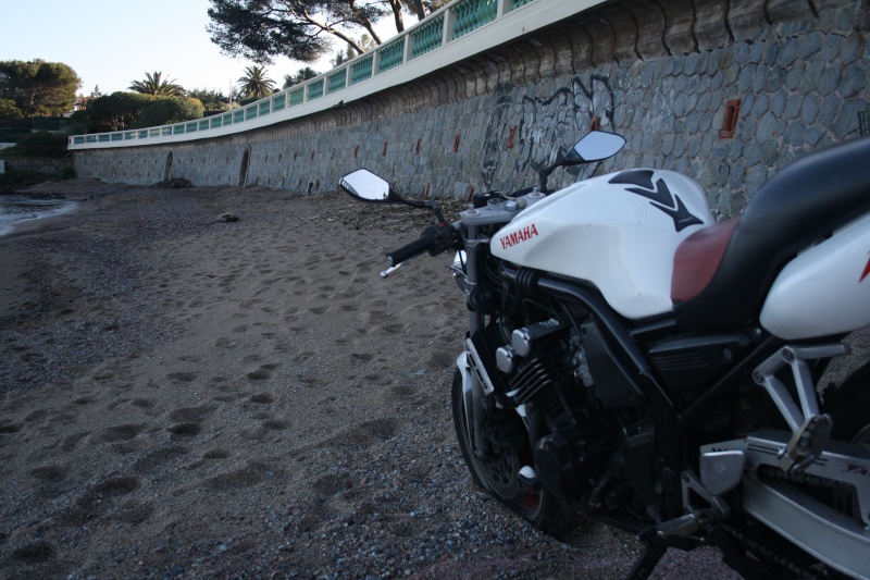

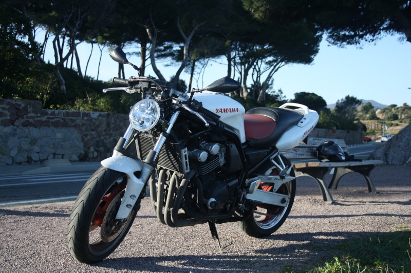

aujourd'hui petite ballade avec ce temps et donc petites photos !
MessagePublié: 20 Fév 2014, 19:22
Messages: 907

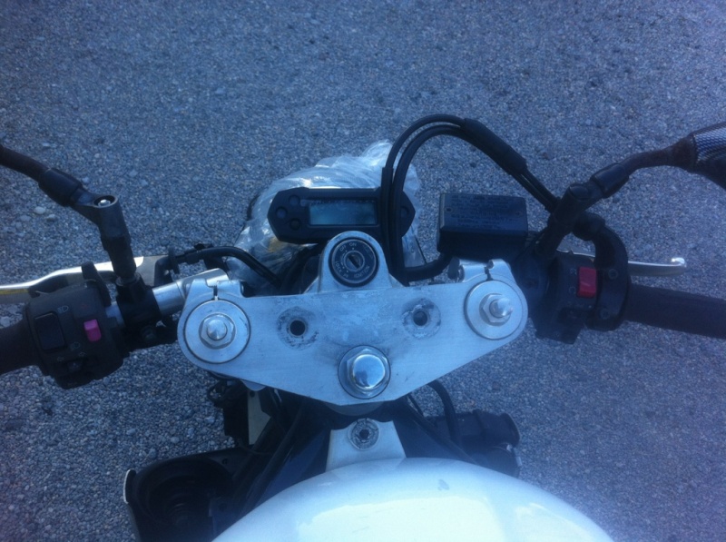

Pk ne pas mettre ton compte sur ton té de fourche il ferai moins gros
