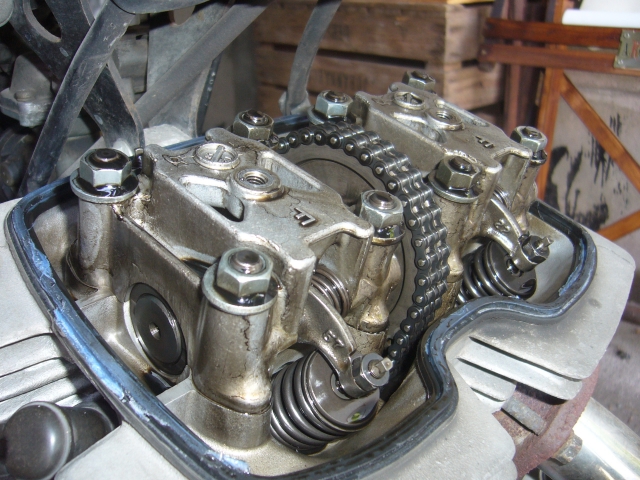

Parlons un peu méca...le point faible de ce modèle, c'est le circuit élec en 6V...tout est faiblard, du démarreur à l'allumage, en passant par l'alternateur....la charge de la batterie doit être irréprochable, tout le temps....car même si ce modèle a un kick, ça ne démarre pas sans charge...quand j'ai récupéré la meule, la batterie avait dégueulée de l'acide de partout...donc suivi de tout le circuit point par point, vérif de chaque éléments et révision moteur, vidange, bougies, jeu aux soupapes, etc....
Le bloc est simplissime....parfait pour apprendre....
L'interieur est propre, la crépine aussi...
L'allumage m'a posé + de pb...ça marche mais c'est à peaufiner....

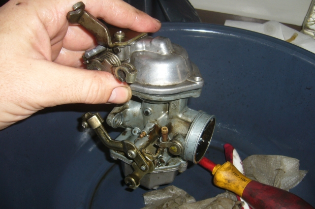

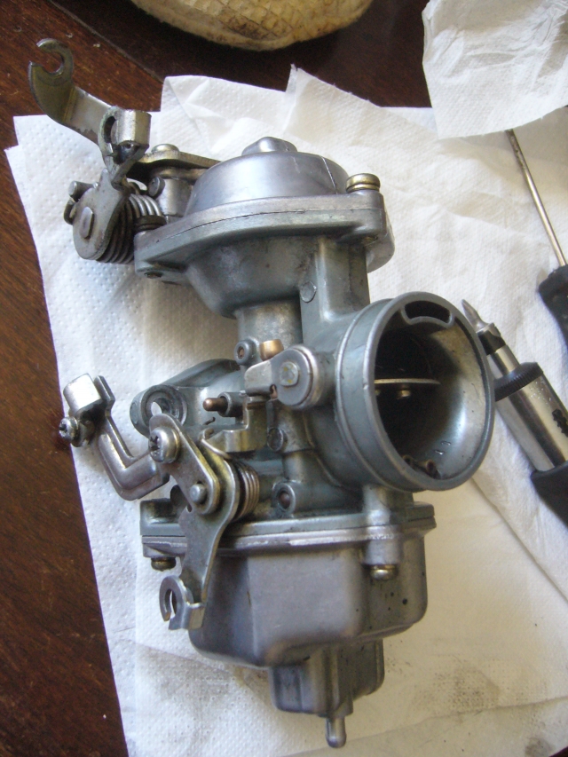

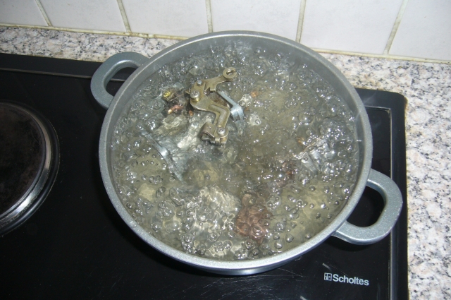

La carburation est bien taquine aussi...j'ai donc passé un peu de temps avec le Kehin...
Avant
Pendant
Après
C'est propre à l'intérieur, c'est ce qui compte...et j'espère lui faire faire une cure ultra sons quand la phase "construction" de la meule sera finie...

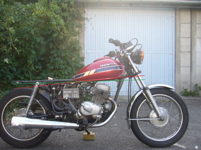

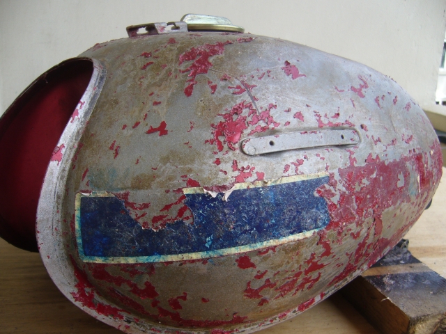

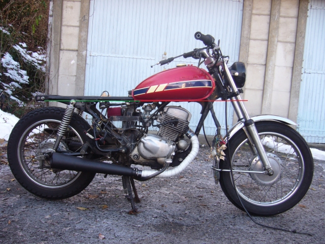

Retour sur la modif' de la ligne générale....depuis le début, un truc m'escaguasse, en l'occurence ça :
Y'a pas grand chose mais bon....une cale bien placée + tard, c'est rectifié :
"Le diable est dans les détails".... :diable:

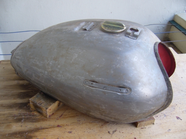

Ayant eu besoin à ce moment-là d'un bon coup de trique pour avancer (y fait froid, on voit rien, etc... :dodo: ), je m'en suis lâchement pris au résé....
Franchement j'ai failli m'arrêter à ce stade de décapage, parce que je trouvais que ça envoyais grave dans le genre roots... :love: ...
Mais finalement, chuis allé jusqu'au bout....(au bout de ce que je voulais, cad pas un truc miroir...)
(Nan mais c'est pas grave, 'tfaçons on s'en sert jamais de cet étendage...) :fear:

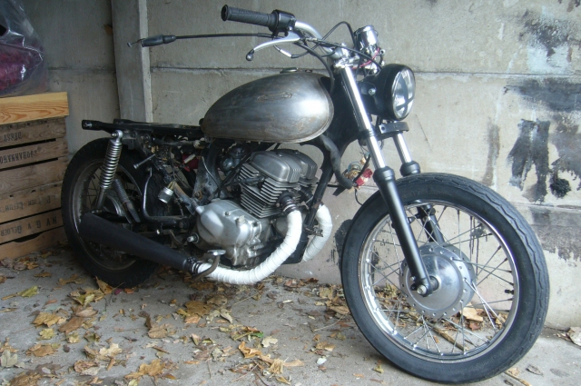

Bien mieux la ligne du résé :-)
J'ai bien hate de voir la ligne après la diminution de la fourche !
ça me choque toujours les fourches trop longues :D

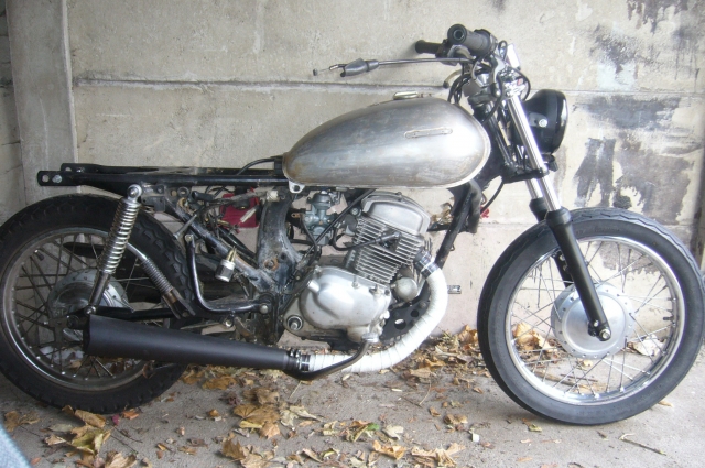

:D Yes, Baz, ça nous fait un point commun...voir ci dessous....

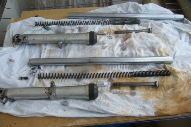

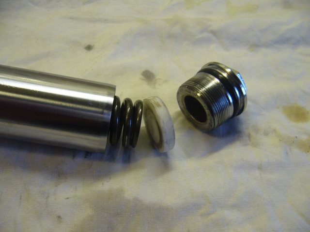

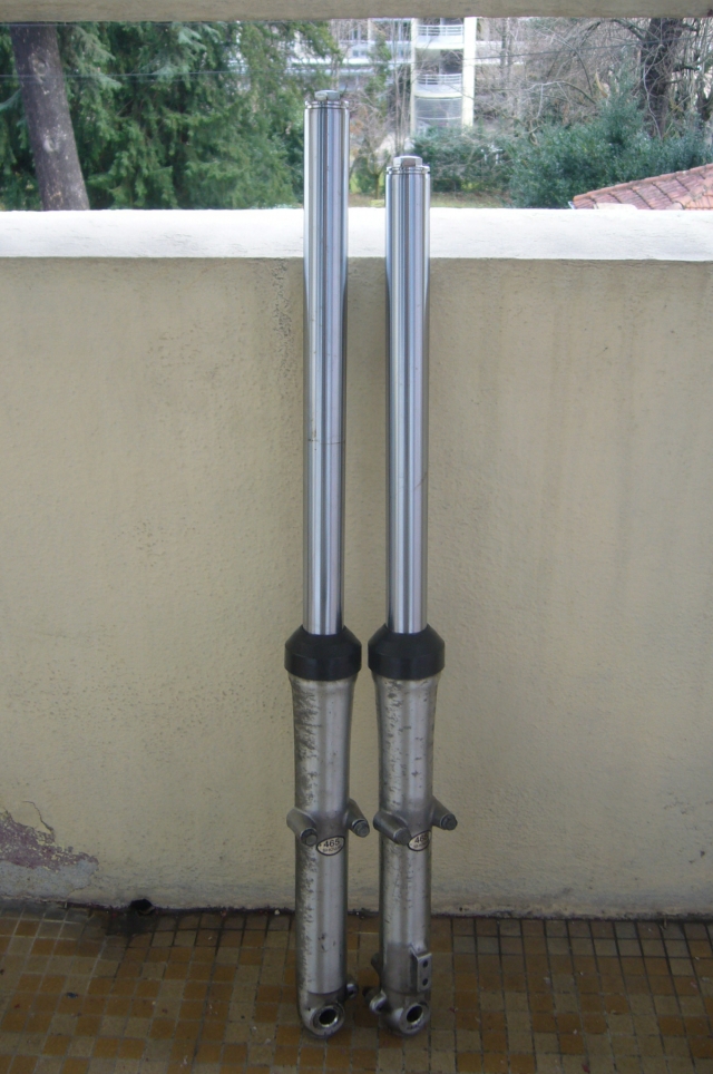

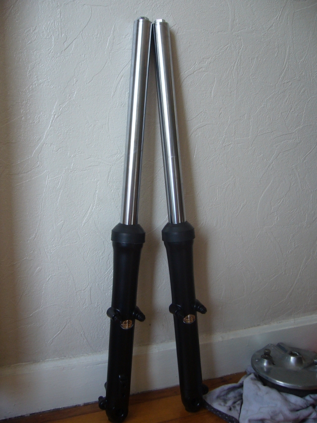

Maintenant dernière étape de dressage (couchée!) : droppage de la fourche...
J'ai besoin de - 5 cm à l'avant pour que la ligne résé-selle soit environ parallèle au sol....le guidon ne me permet pas de remonter les tubes de + d' 1 cm....donc ...charcuterie !.... :armes:

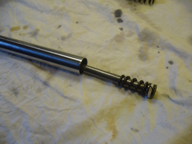

La fourche est réduite à sa + simple expression sur ces modèles...mais j'étais quand même pas bien fier en m'attaquant à ça....

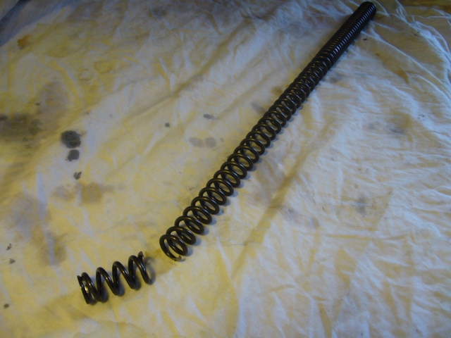

CUT !
Le bout coupé se place là...il fera aussi office de ressort de détente, vu qu'il n'y en a pas d'origine..
J'ai du aussi placer une petit cale sous le bouchon, pour compenser l'épaisseur de coupe perdue...
Au remontage :
Ca a marché, on dirait : y sont plus pareils.... :-)

A la jauge des jonctions des plaques de fibro derrière, c'est koizi à l'horizontal...(sauf si le mur est pas monté droit... :pain: )...la fourche compresse normalement, du moins en statique....chuis content !.. :bounce:
Une petite dernière pour la route :
ME GUSTA !

Tu laisse le résé comme ça ?
 Sujet du message: Re: 125 CMT 82 - Projet ATAMé!....(Mode: Triple H)
MessagePublié: 07 Fév 2014, 09:40
Merki pour les coms, ça motive !... :tchin:
Baz, le résé sera métal brut et "accessoirisé" (notamment pour masquer les trous de fix du logo honda)...
le flemmard que je suis est bien tenté de juste y foutre un coup de verni, sauf que y'a pas longtemps j'ai vu une finition métal à tomber dans un mag... :love: ...à voir...
...je garde les deux pock sur le résé, parce que j'aime bien les cicatrices et qu'elles font partie de l'histoire de la meule..
