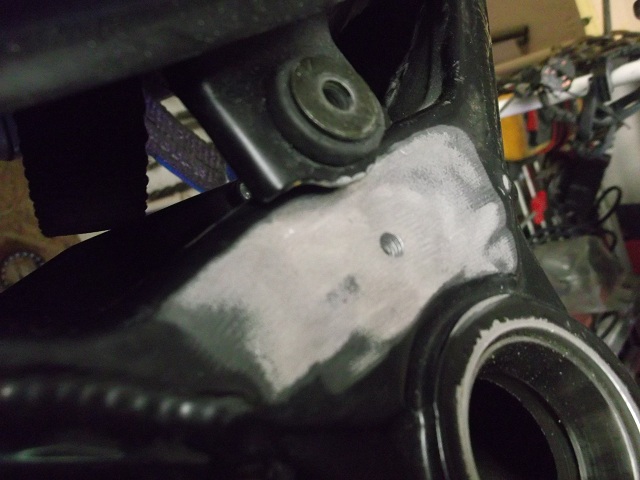

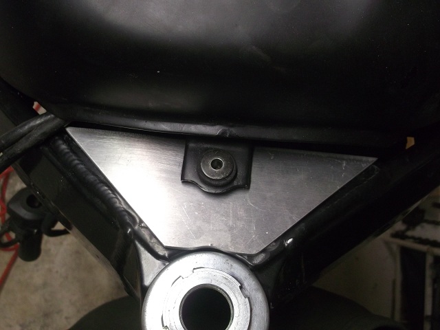

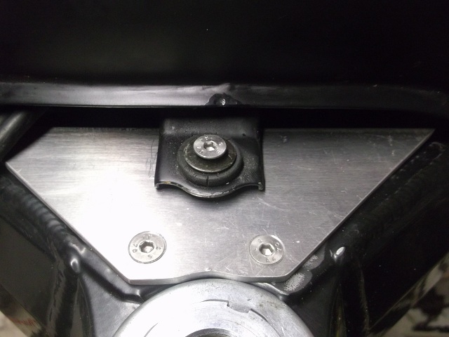

Petit taf de la journée, j'ai fabriquer ma fixation de réservoir pour le déporter et laisser un peut de place au vérin de direction .
On commence par couper l'ancienne fixation et on aplanie tous sa.
On prend une petite plaque d'alu quelque coup de meuleuse plus tard.
Et voila avec les finitions. Il me reste la fixation du vérin a faire mes j’attends que le train avant soit fini de monter.

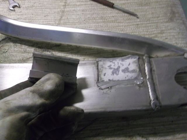

Plus qu'a voir pour l'arrière, j'ai commencer a modifier le bras oscillant pour pouvoir garder le freinage de la ducat :diable:
C'est une petite avancer mes sa fera sa en moins a faire. :bounce:

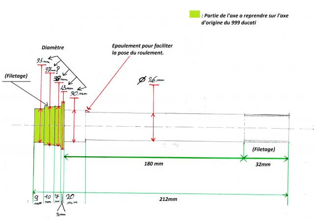

J'attend la réponse de morsure pour l'axe du té de fourche j'ai fait un shéma avec les cote.
