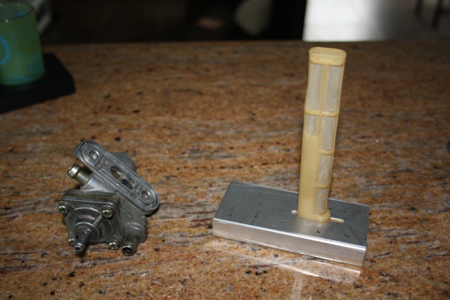

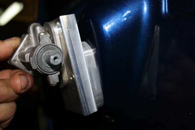

Petit soucis en voulant remettre le robinet d'essence qui tombe pile poil sur un chapeau de carbu.
Pour bien faire je dois l'avancer de 3cm vers l'avant.
le prob est que j'ai supprimé la jauge du réservoir donc je dois absolument conserver la réserve.
J'ai opté pour la solution suivante: faire un récepteur pour garder la crépine du robinet et créer un conduit avec les deux canaux (on & réserve).
Reste plus qu'a repercer pour y fixer de nouveau le robinet

Ton déport de robinet est une put*** de bonne idée :shock: :amen:
Ton projet promet!! :love: :bave: :love:
Vive la suite :faim:
