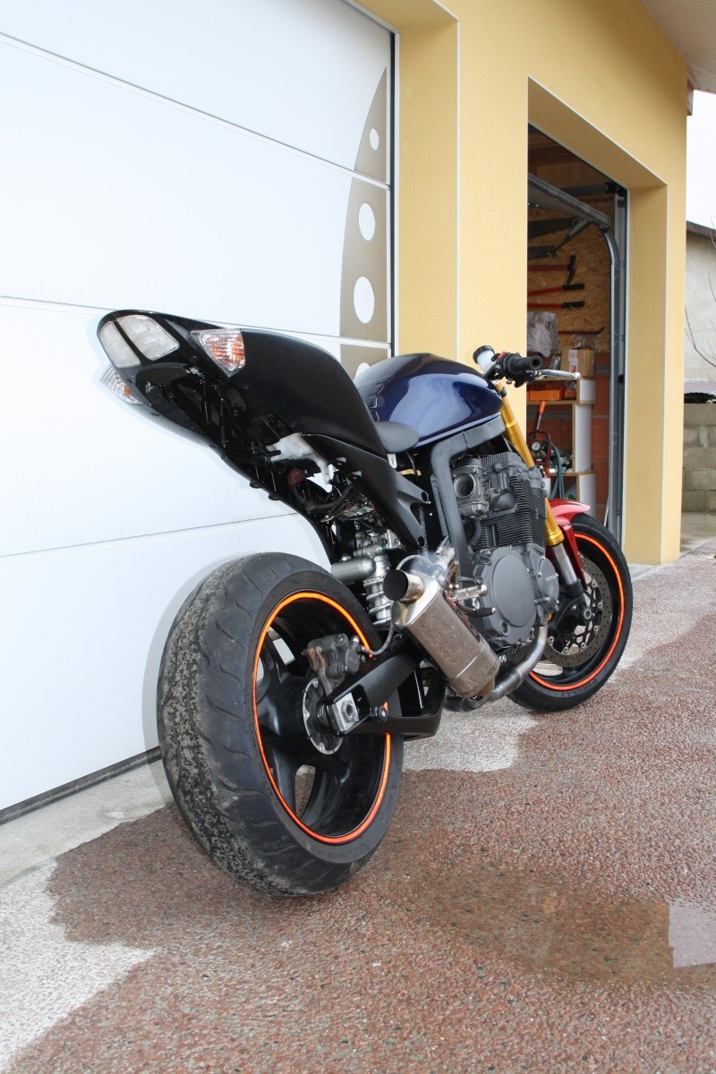

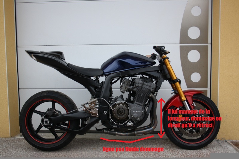

je vais me faire démonter comme d'hab :pain: mais le collecteur n'est pas vraiment ............euh ..... beau, il gâche toute la ligne. Il est peut être gratuit, mais comme je dis souvent, parfois on a pas le choix et faut pas hésiter. Dommage car ça gâche la ligne d'ensemble qui est bien sympa.

Je verrais avec le sabot ce que ça donne mais dans le pire des cas il me reste la ligne Devil.
MessagePublié: 16 Fév 2011, 23:48
avec un sabot ça passerait, mais le top serait une ligne qui fasse sorte un peu plus au niveau des culasses un peu dans ce style
c pour imager, bien sure avec plus de douceur.
J'aime beaucoup la couleur de ton moteur, ca donne de la dimension, beaucoup plus sympa qu'en noir. :salut:
voila ce qu'il te faudrait

MessagePublié: 17 Fév 2011, 11:32
franchement ca me choque pas plus que ca
http://www.hostingpics.net/viewer.php?i ... 110071.jpg
regarde sur celle de lafouine c'est pareil.cela vient de la ligne on ai d'accord
j'ai regarder dans mes archives et en effet les lignes prevu pour font comme le dessin d'atari.
mais la on ai sur une ligne titane quand meme. :cochon:

sur celui que j'avais fait je l'avait chauffer en faisant chauffer le moteur et en mettant une cale en dessous
du coup la ligne complette etait chaude (rouge cerise) et etait modelable a souhait.
c'est l'avantage du titane

j'ai regardé vite fait et depuis en news il y avait ça, en inox et neuf à ce prix c tout bénef.
Le hindle serait sympa mais 500€ neuf, j'attends de voir tes autres collecteurs :pain: ;) non parce que ce serait dommage sur un bitza de ce type elle est vraiment cool donc faut rien négliger. Le choix des pièces est tip top de la coque au réservoir en passant par la partie cycle (même si le réservoir tronçonné de partout pour l'ajuster à 100% sur le cadre aurait été top :pain: :pain: ) non mais elle me plait bien cette moto la ligne est vraiment belle. ;)

J'ai appareillé le silencieux pour avoir un aperçu
Mais j'ai du mal avec ce collecteur qui me plait pas :scratch:
