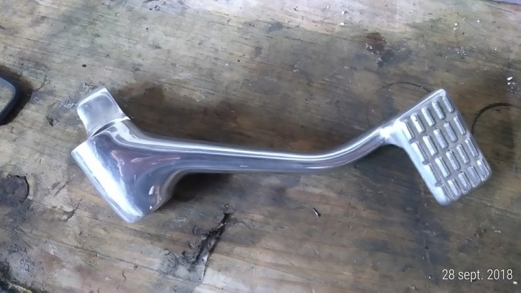

Bon j'aurais fini par m'en sortir de ce support de cale pied...
Reste à fignoler....
Par contre vu que j'ai pas de tarauds ni de tige filetée en pouces
et que j'avais une paire de rotules en M6 qui traînaient.
Je les ai utilisés :

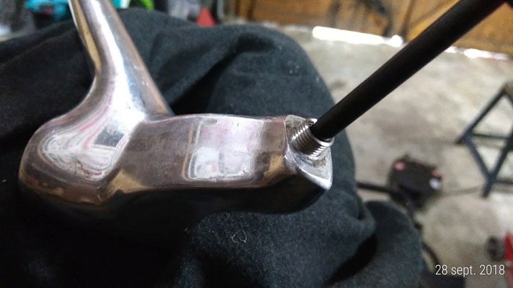

Coté pédale c'est taraudé en 1/4, j'ai donc dégoté une autre pédale :

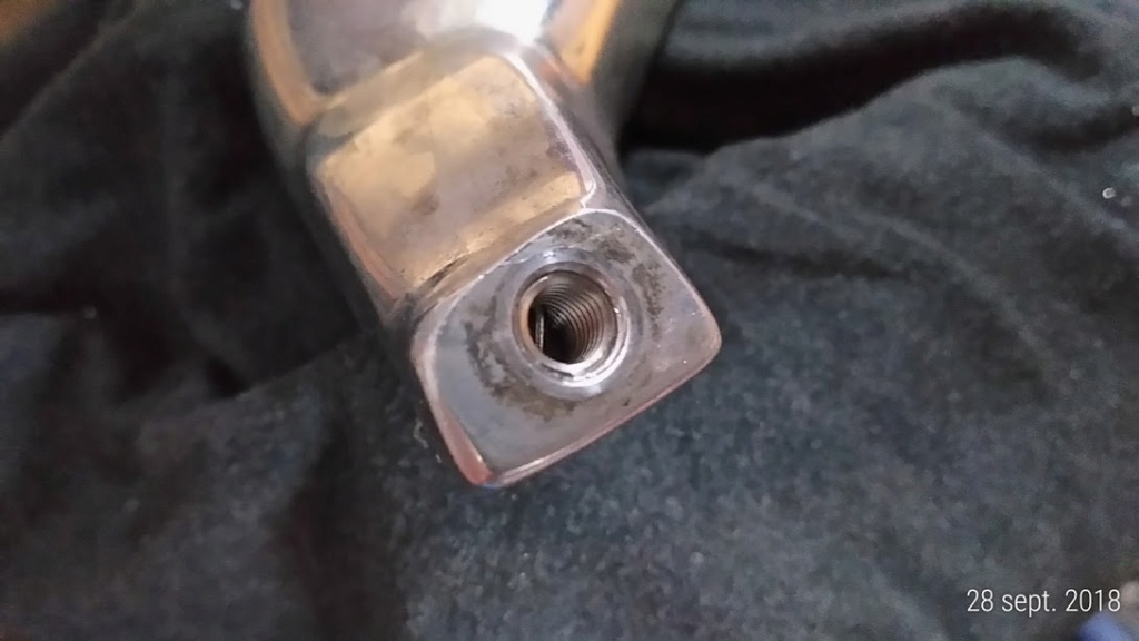

Dans laquelle j'ai posé un helicoil M6 :
En statique ça passe impec' :

Il se fixe comment l'helicoile dedans ?
WE DON'T GIVE A F#CK
MessagePublié: 29 Sep 2018, 10:56
Sacré job :pouce:
MessagePublié: 29 Sep 2018, 11:04
Merci
skratchi38000 a écrit:
À chaque problème sa solution super taff :dance:
Il faut percer avec le foret fourni, tarauder avec le taraud fourni également
Ensuite "le ressort" à une petite patte dans le fond qui permet de le visser avec un petit outil fourni.
Au besoin il est possible de casser la petite patte (quand le taraudage est débouchant)
avec une tige qui est de même fournie :-)
Bref, tout est fourni... :pain:

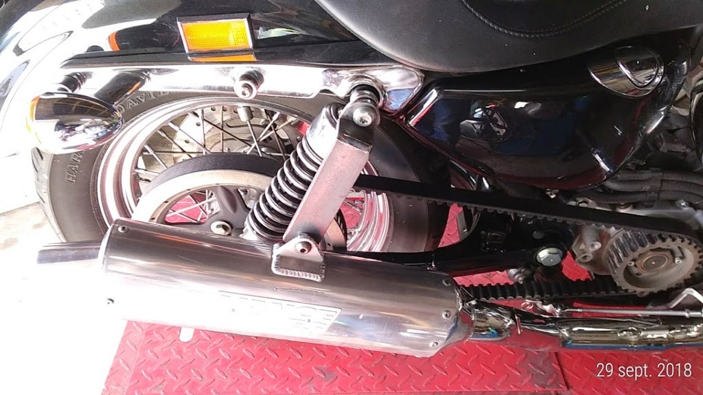

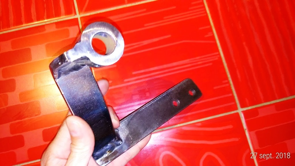

Je remonte tout et ping! La pattes de fixation de pot qui va pas non plus...
Obligé d'en refaire une vite fait... (provisoire)
Je viens de faire un tour avec, je sais pas si c'est le bruit (qui est trop discret)
mais j'ai l'impression d'avoir récupéré du couple. :dance: :dance: :dance:

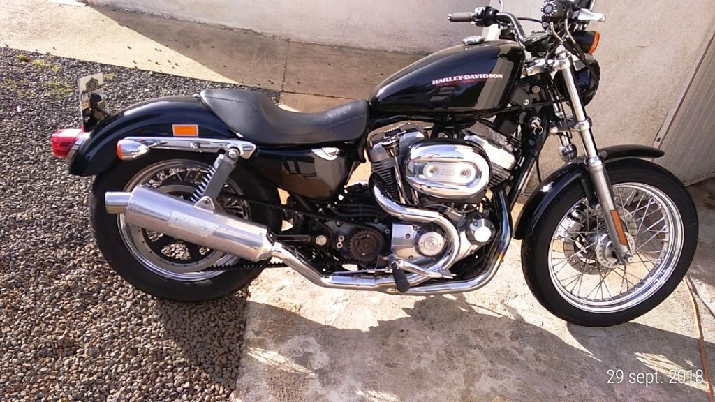

La vache le taf pour monter cette ligne!
Elle était prévue pour quel modèle ?
MessagePublié: 29 Sep 2018, 13:59
Je ne suis franchement pas fan du silencieux.
Il fait un peu trop 80's à mon gout
MessagePublié: 01 Oct 2018, 12:04
Messages: 202
Ah ouais clairement le silencieux... Meh.
MessagePublié: 01 Oct 2018, 12:24
Je pensais que j'allais adorer avec ce silencieux et au fina, comme les autres, je trouve que ca va pas avec le cul... cest peut être le cul sui va pas d'ailleurs...
