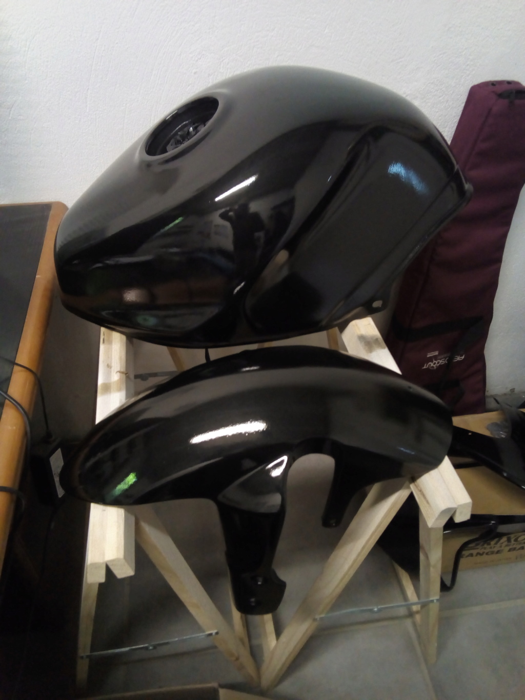

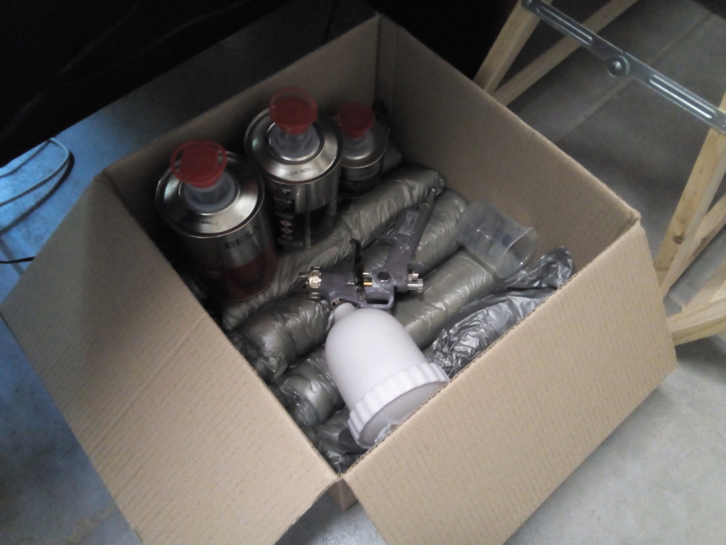

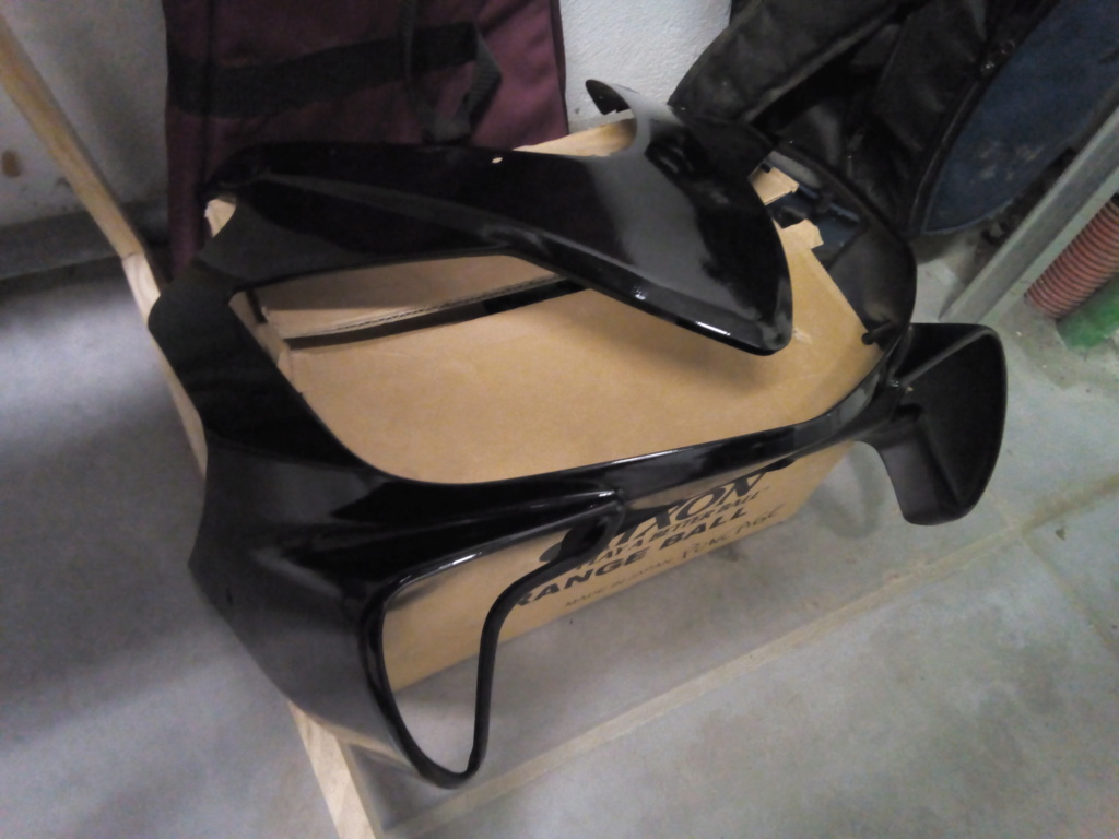

Aujourd'hui j'ai fais la mise en peinture des carénages au pistolet,
Sympa mais chaud chaud quand même pour une première fois :siffle:
J'espère que le rendu et la tenue seront à la hauteur.
Photos demain...

C'est un brillant direct ou base + vernis ?
Il y a un effet peau d orange mais avec un polissage ça va partir.

C'est ma question suivante, comment effacer cet effet peau d'orange qui est apparue par endroits.
Et il s'agit bien d'une base mate que j'ai vernis ensuite.

Ponçage à l eau. 1500 et 2000 puis polissage à la machine.
Tu peu meme affiner plus pour une meilleur finiton
2500 3000 4000 et 6000 et la tu aura une finition lisse de chez lisse
Par contre tu a mis combien de couches de peinture

Niveau peinture j'ai mis une couche légère d'accroche, suivi de 2 couches sérieuses (le tout dilué à 50%)
Puis même principe pour le vernis, une accroche et deux définitives (rapport 1:2 pour durcisseur +10% diluant)

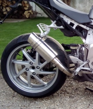

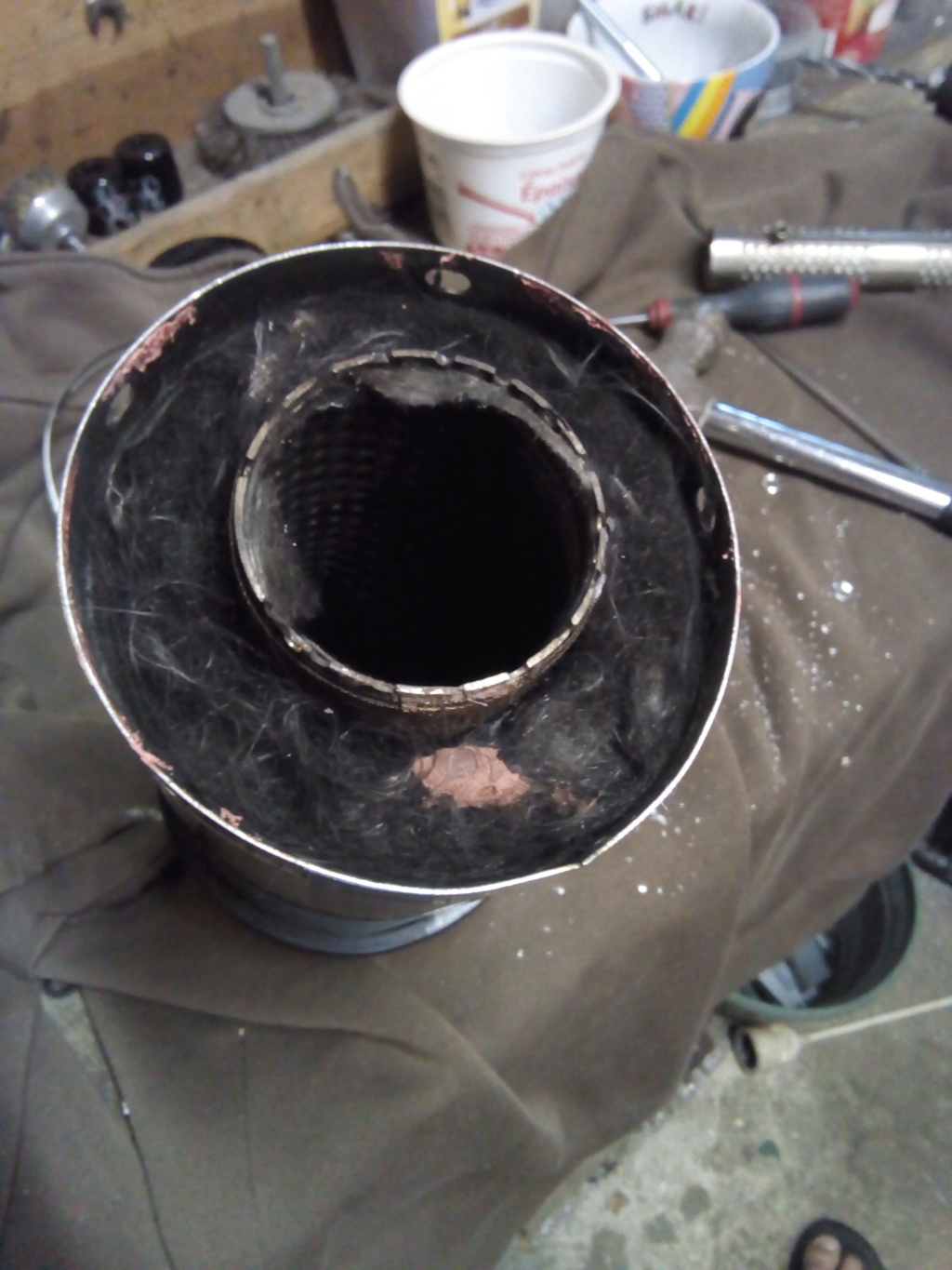

Mon silencieux fait un barouf d'enfer.
Pour ne pas exciter la maréchaussée j'aimerai calmer le jeu.
Seulement voilà, malgré le db killer je kill rien du tout à par mes tympans.
Je me suis donc décider a ouvrir le silencieux pour remplacer la laine que j'imaginai inexistante.
Mais a ma grande surprise elle semble plutôt en bon etat.
Qu'en pensez vous?

Vu la longueur et le diamètre de l'échappement, ya pas de miracles hein :pain:

C'est aussi ce que je pense, il me faut réduire le diamètre intérieur non?
ça m'intéresse, j'aimerais bien rouler sur route avec le SC "ali-project" sur Eleanore mais en l'état c'est juste pas possible....
j'ai pas eu le temps encore de me pencher sur le problème....
Je pense qu'il va falloir y faire un vrai db killer assez long mais qui briderait pas trop la moto, ça va être drôle ça encore :fear: :fear:
