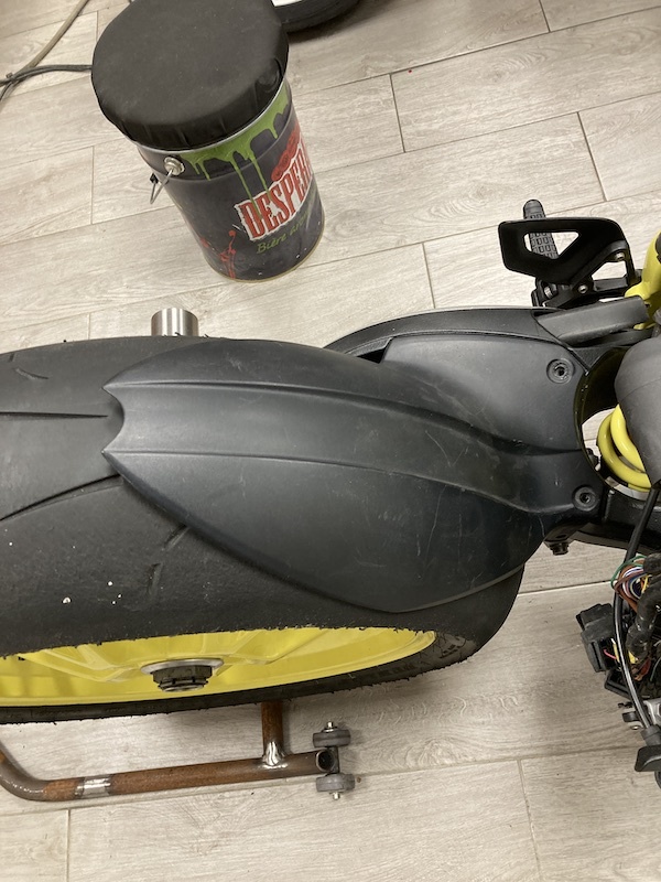

Mais ça va encore pas :injure: :mur: :mur: je passe à autre chose, la solution viendra d'elle même comme souvent...
Le faisceau a retrouvé sa place dans le cadre, il en reste un paquet à rebrancher mais ça avance!
Du coup je me suis penché sur un autre problème...
Le pneu arrière du speed 2016 est en 190.
Mais un pote qui piste en R1M m'a refilé son stock de pneus d'occase, mais en 200 à l'arrière.
Je sais...sur piste augmenter la largeur du pneu arrière ne vas pas m'aider niveau maniabilité mais ils ont l'avantage d'être gratuits! :pain: si la moto est une enclume, je repasserai en 190.

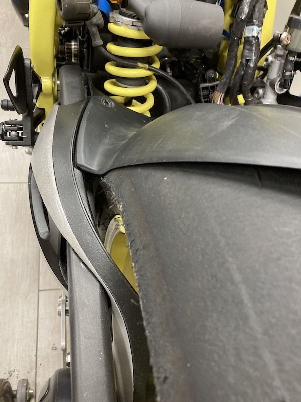

Bon le problème c'est que du coup le lèche-roue est réellement un lèche-roue :pain: :pain: :pain:

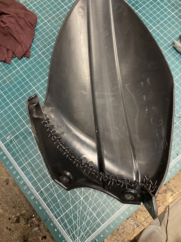

Du coup j'ai sorti ma copine Dremel...
Et j'ai opéré façon Docteur Frankenstein :pain: avec ma machine à agrafes
C'est déjà mieux niveau espace pneu/garde-boue.
Et je vais encore le retailler pour lui donner une forme moins arrondie qui ira mieux avec la future coque :diable:
Et c'est déjà bien solide! :)
Demain je vais jouer aux Lego et à l'acétone :siffle:
