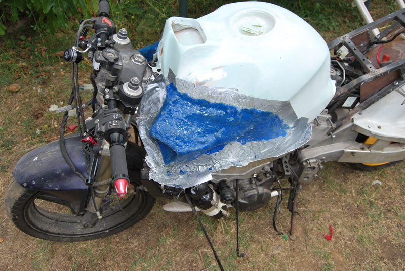

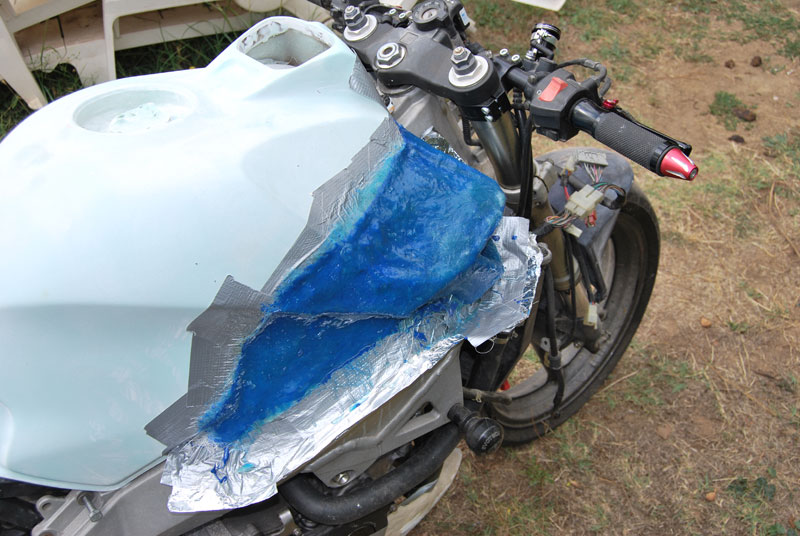

Merci, maintenant le plus chaud ca va etre de faire le moule direct sur la moto :mur:

ha ouais je pensais que tu avais coller a la colle a pare brise et jointé au mastic.+/- des pates alu pour maintenir tes ecopes.
car la hyper chaud vu les contre depouille :shock: :shock: :shock: et tu vas te faire chier!!

Le moule en lui même va pas être trop chiant vu qu'il y a beaucoup de plastiline mais c'est vrai que pour faire la pièce je risque d'en chier.

sauf si tu detruis le moule :cochon: et ne fais pas la piece trop epaisse pour garder de la souplesse :diable:

Ouais et après je referais un moule en 2 parties de la pièce finale

je comprend pas trop ce que tu fais en fait!
tu veux te faire des ecopes qui s'adaptent au reservoir ou elles seront integrées?
je veux dire solidaire du reservoir,parce que c'est ce que je voudrais faire sur mon srad et a ce moment là,ta technique m'interrese...

Je fais juste les écopes. Elles ne seront pas moulées au reservoir car sinon ca risque d'être trop chiant avec le ram air.
Quoiqu'en fait je sais pas si elles seront pas moulées. Qu'en pensez vous?

moi ce qui me fait un peu peur,c'est la resistance du rajout avec le temps...
comme ça risque d'etre un peu en port a faux au niveau de l'entrée d'air,j'ai peur qu'associé aux vibrations et repose de wheeling :cochon: ,ça finisse par fissurer... :triste2:
