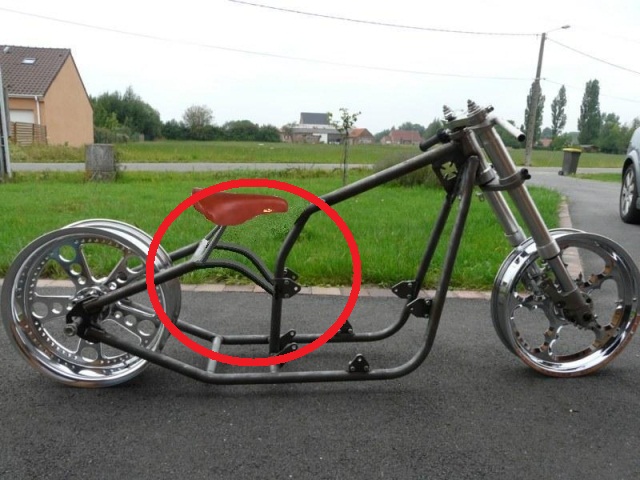

:dance: Ca y'est, j'ai deposé le cadre chez Race Kustom Cycles :dance:
ça va être une tuerie!
Donc le tube inferieur que j'avais coupé sera remplacé par un autre cintré qui sera relié tout en bas du tube vertical.
On abandonne la selle de vélo qui etait trop etroite pour le cadre.
A la place ce sera une assise en tube dans le prolongement du tube horizontale et qui finira en pointe au niveau du pneu.
Et tant qu'à faire comme je monte une roue en 21" au lieu de 17', on va redescendre la garde au sol à 10cm.
Je devrai le recuperer d'ici 2 ou 3 semaines. :faim:

pas bon, point faible !
 Sujet du message: Re: Hardtail GSXR
MessagePublié: 26 Oct 2012, 11:00
Chuis d'accord, la section actuelle des tubes du cadre à était prevu pour sa géométrie d'origine.
en modifiant de cette façon, la section des tubes devrait être plus importante...
A priori y-a une marge de sécurité, mais si le cadre doit peter, ce sera là.
faut voir si tu prend le risque, d'autant qu'il y aura une sacrée poignée de quetons la dedans :-)

...je plussoie.... :salut:
...fragilisation évidente...surtout qu'à priori, le tube cintré rajouté va repiquer au cadre encore plus bas que sur le montage...mais bon, si il a discuté de ça avec le pro qui lui fait le taf, ça doit quand même être prévu...
...y'a p'têt un renfort prévu quelque part... :?

oui biensur, le photomontage ce n'est qu'une idée.
Apres le gars qui fera la modif sait ce qu'il doit faire pour que ça tienne.
Je lui ai donné les grandes lignes, apres il fera en sorte que ça me plaise ET que ce soit solide.

Mortel la boucle de la selle ! :love:
Par contre désolé d'insister mais la modif
du cadre pour la fixation de la roue arrière... :confused:
Ben pour moi ça vas pas du tout :shock:
A voir l'avis des autres mais d'après moi niveau contraintes c'est pire
que les montages postés précedemment...
Franchement première bosse t'as la roue dans le c***l
Mais c'est que mon avis :rougi:

t'es fou, ça va pas bouger! c'est pas du tube de tapette :pain:
MessagePublié: 17 Nov 2012, 20:55
...c'est même pas du tube, c'est du rond plein.... :pain:
...nan mais la ligne est sympa, rien à dire ! ! ...c'est vrai que la silhouette est ....étonante, en terme de contraintes.....mais si ça tient, ça va faire une chouette ligne !... :love:
