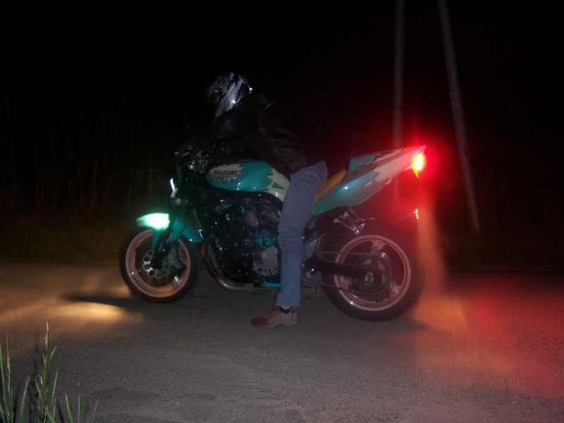

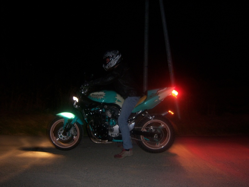

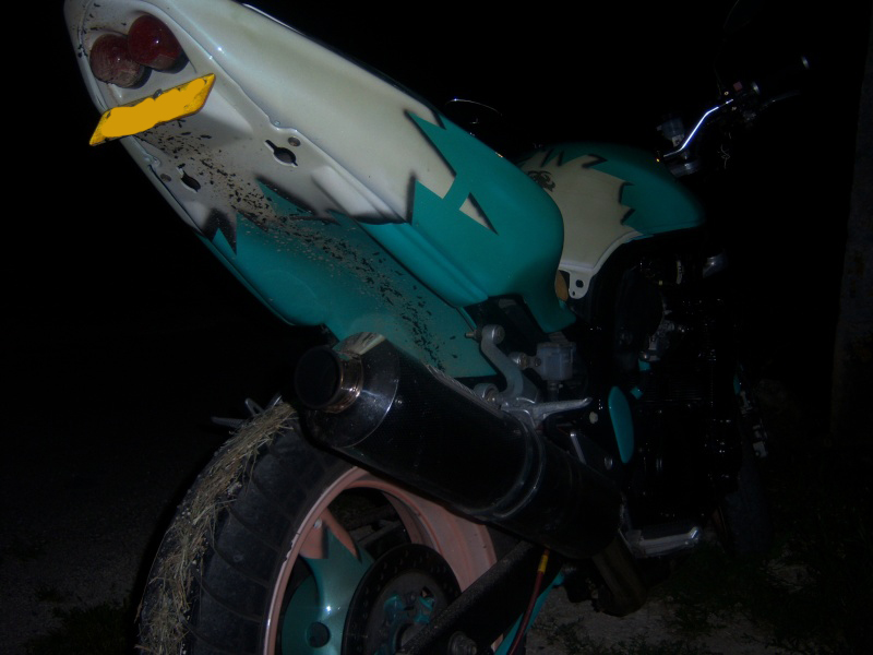

bon allé pour le plaisir des yeux moi j'ai eu le plaisir du nez en plus :lol!:
et voila le pdr le burn une fois fait pour le plaisir des yeux et moi j'ai encore l'oduer dans le nez :lol!:
