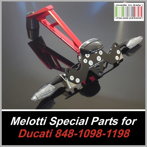

Et sinon en parallèle, j'ai un pote qui s'était taulé avec sa 848 et qui m'avait filé son support de plaque Melotti Racing qui avait bien morflé (ce modèle là) :
J'ai pu le redresser et lui refaire une beauté (mais je pense qu'une petite peinture epoxy lui ferait quand même pas de mal...) et j'ai pu le monter sur le XJ :
Pour l'instant ça rend pas top vu que j'ai pas encore récupéré le passage de roue repeint, mais ça me donne une idée du truc et je pense que ça devrait le faire une fois remis tout beau :)

tres sympa ce support plaque!
 Sujet du message: Re: XJ600n ° StreetFighter Project ° [Maj 13/09/2016]
MessagePublié: 12 Nov 2016, 16:28
Grand luxe le support :love:
Merci mec ;)
Elle devrait l'être encore plus une fois repeinte je pense :rougi:
Voui, j'aime bien aussi ! J'avais regardé quand il me l'avait filé : le support vaut encore 164€ neuf :shock:
http://www.melottimoto.com/pages/prodot ... t_completo

Et superbe le support de plaque :love:

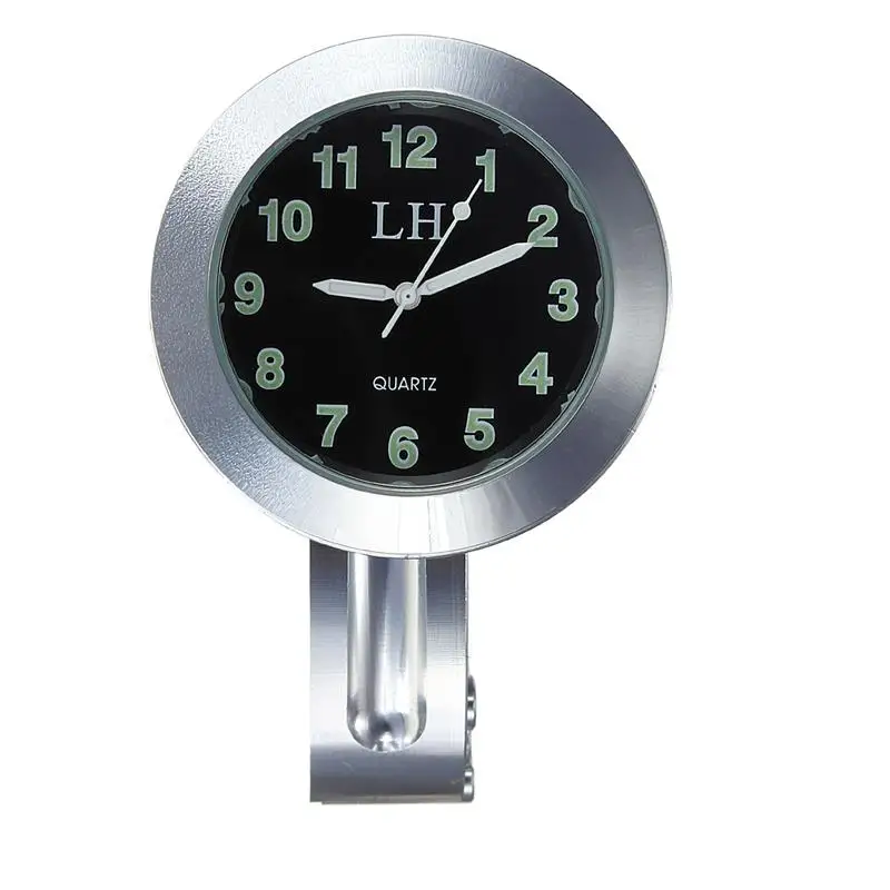

Tiens d'ailleurs Baz j'ai pensé à toi il y a quelques jours, j'ai reçu ma petite montre pour le Shadow (Madame commençait à en avoir marre de l'excuse "j'ai pas fais gaffe à l'heure désolé... mais c'est pas ma faute, j'ai pas l'heure sur le shadow !" quand je partais me ballader pendant 2/3h :pain: )
Je l'avais touchée à - de 6€ : https://fr.aliexpress.com/item/Universa ... =200000253
Et en + les chiffres sont phosphorescents :dance:
