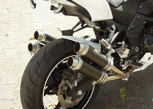

Ensuite je ferais un cintrage et un emmanchement (ou une bride) pour positionner un silencieux orienté comme ça :
(pas celui-là, un plus court)
Le tout sera enrubanné de bande thermique :-)

Un silencieux 0.o non mais pas sur un custom ça sert a rien à part faire du poids à droite ... :pain:

Si, en libre ça fait un bruit "métallique" désagréable... ;)

oh non, met pas de silencieux comme ça :shock: :triste2:
Trouve un "silenciux" type custom, ce sera bien mieux qu'une grosse cartouche
MessagePublié: 14 Jan 2015, 22:22
Messages: 1170
ou peut etre dans le style des petits fresco :confused:
MessagePublié: 14 Jan 2015, 22:31
Houaip, je cherche à éloigner cette chignolle du style custom
et de la rapprocher des sportives...
Le pot y contribue, donc pas turn out ou autres trucs chromés... ;)
Une petite cartouche noir vas bien je trouve :-)
