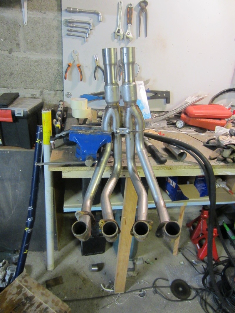

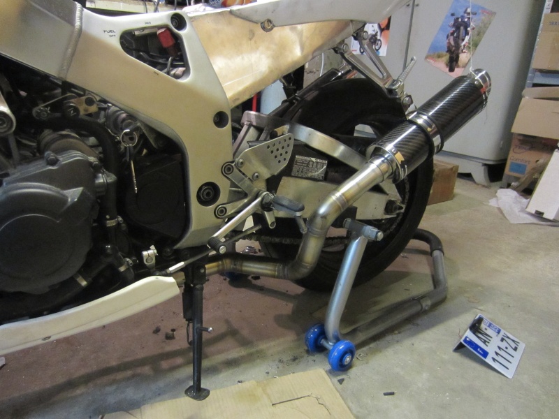

AHier c'était taf sur l'échappement avec mon pote le soudeur
Mais avant, il a fallu nettoyer le collecteur et le passer à l'acide
Sur cette photo on le voit avant:
Et la après :love:

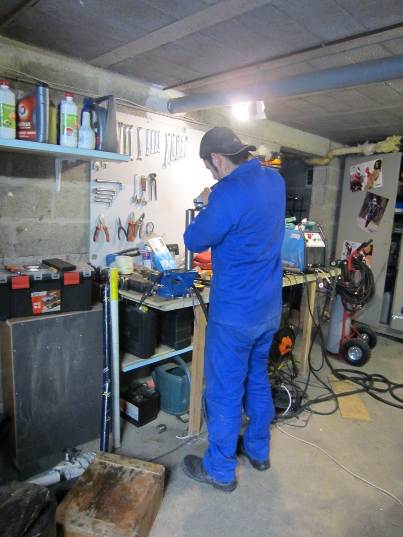

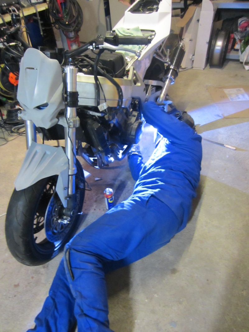

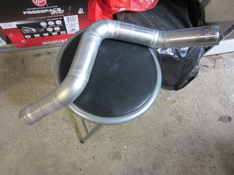

Ensuite Nova a joué un peu au Lego, ce tube ici, un autre la et puis on coupe et puis on lime et on prend une gorgé de bière...
Il a même regarder sous la jupe a mamie :injure:
L'adaptation du pot de gauche est presque fini, reste a faire celui de droite et bien sur les soudures :dance:

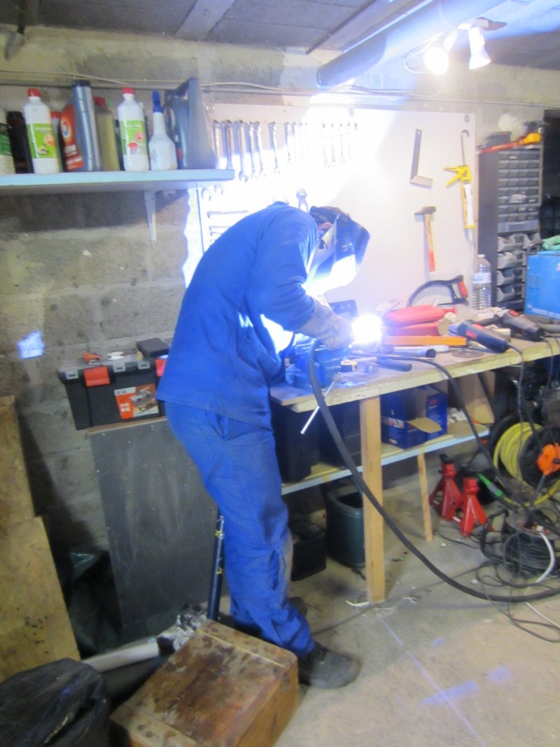

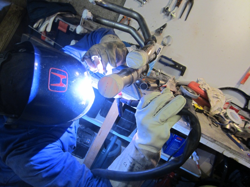

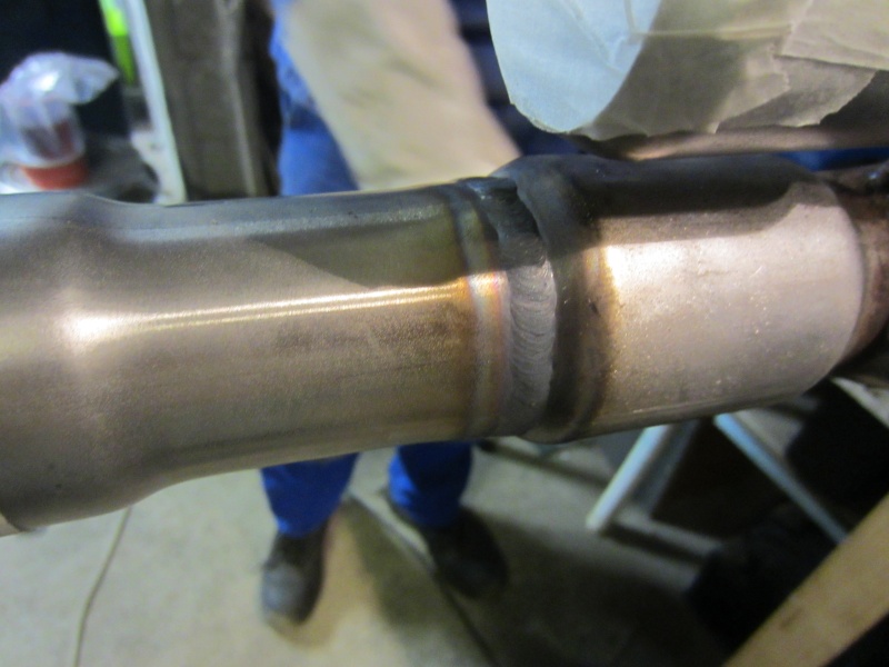

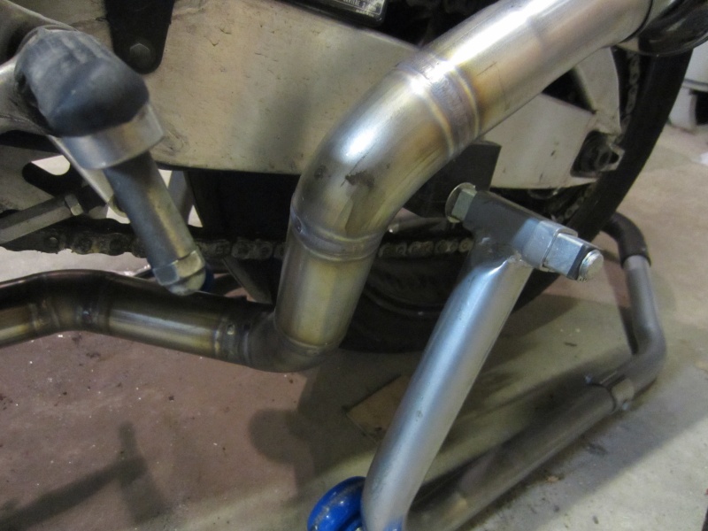

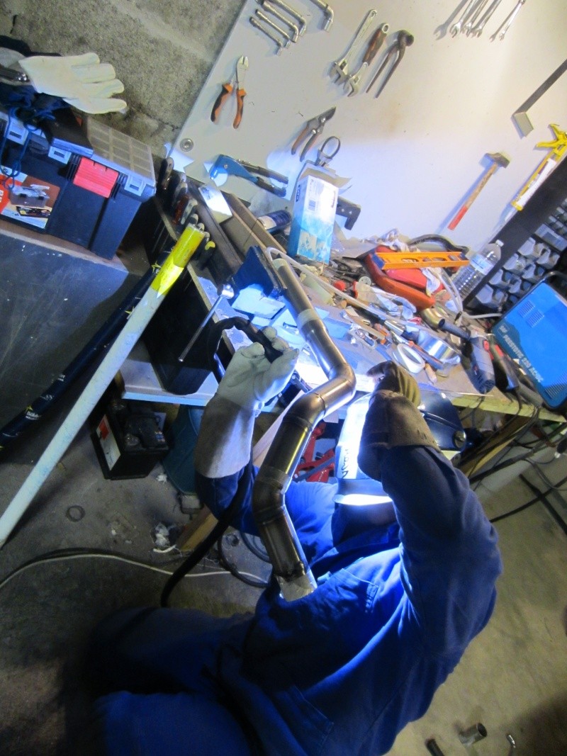

Alors Nova en pleine action sur le collecteur:
Et voici la qualité de ses soudures :love:
Et la une petite video du soudeur de teub en action :pain:

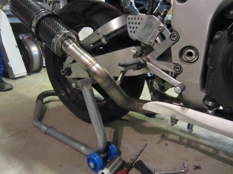

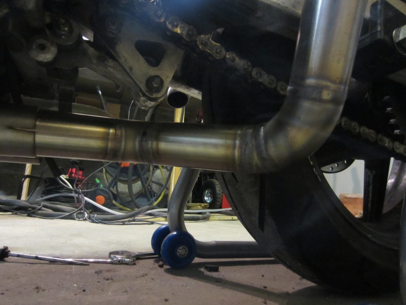

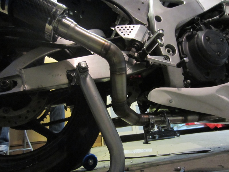

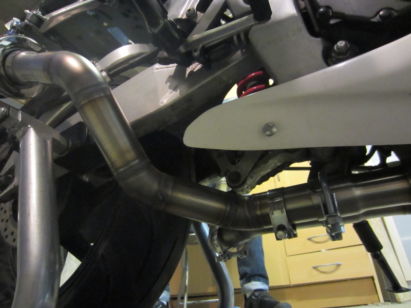

Et le coté gauche de terminé :love:
Encore Nova mais qui bosse sur l'autre teub
et voici le résultat :love:
Et résultat du tube passer a l'acide

il touche bien ton pote, :love:
 Sujet du message: Re: SC33 breton...
MessagePublié: 14 Jan 2012, 17:33
il gere ton pote!!!
c'est des cales pied de quoi a l'arr?

Les cale pied sont ceux d'un R1 de 2002/2003 ;)
