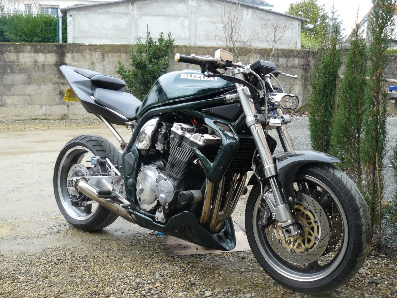

Ptite tof avec le drag bar posé,en attendant que le beau pere me repare la coque et que le tout parte en peinture.....j'ai trop trop envie de rouler bordel!

ben ca claque quand meme avec un drag !

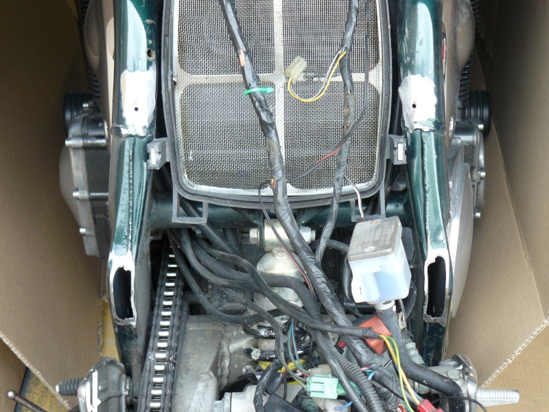

Salut. Comme je suis nouveau, je viens à peine de découvrir ta meule.
Super boulot!
On a un projet commun (il est plus abouti le tiens): la coque arrière avec un bâtis maison en inox!
J'ai une question.
Comme tu as déjà coupé le cul de ta moto, j'aimerais savoir au niveau des fixation inférieurs du cadre d'origine, comment tu t'y es pris?
C'est à dire que moi j'ai provisoirement découpé à côté pour ne pas tout charcuter car j'ai vu que le cadre est creux à cet endroit et il faut le ressouder pour boucher le troue laissé après découpe...
T'as bouché avec une platine maison soudée?
A moins qu'il y a une différence entre B6 et B12 et que tu n'a pas rencontré ce problème?!
C'est juste pour demander, car je compte couper tout çà à raz et boucher avec une platine puis faire comme toi, créer des pâtes pour fixer un batis.

Tu peut tout couper à raz, ensuite tu fabriques des pieces qui vont dans les trous du bas et tu les soudes et tes nouvelles fixation tu les mets au dessus de tes ancien trous pour éviter touts point de rupture,et pour les fixation sup tu les soudes où tu veut, là il y a pas de probleme particulier mais pour résumé il ne faut pas rigoler avec la sécuritée :flic: .

Je compte faire comme toi en fait, mettre les pâtes inférieur juste au dessus des troues rebouchés et les supérieur au plus près du réservoir (j'ai coupé les fixation pour la coque d'origine qui se trouvaient dessus ;) )
J'ai les pâtes, les rotules sont en commande (pas chère avec le taf 8D ), car je monte tout sur rotules pour que ce soit réglable, enfin plus pour palier les défauts d'alignement.
La seule différence avec toi c'est que le berceau sera fait en étiré et non en tube, je veux que ce soit light :love:
tien si sa peut t'aider
donc découpe des tube du bas du cadre ou était pris l'ancien bati
<a href="http://www.servimg.com/image_preview.php?i=208&u=11179498" target="_blank">Image</a>
la plaque mis en place pour bouché le trou et soudure par mon soudeur officiel :lol!:
<a href="http://www.servimg.com/image_preview.php?i=209&u=11179498" target="_blank">Image</a>
<a href="http://www.servimg.com/image_preview.php?i=210&u=11179498" target="_blank">Image</a>
une fois pointé et soudé
<a href="http://www.servimg.com/image_preview.php?i=211&u=11179498" target="_blank">Image</a>
<a href="http://www.servimg.com/image_preview.php?i=212&u=11179498" target="_blank">Image</a>
<a href="http://www.servimg.com/image_preview.php?i=213&u=11179498" target="_blank">Image</a>
<a href="http://www.servimg.com/image_preview.php?i=185&u=11179498" target="_blank">Image</a>
il ne reste plus qu'a coupé le coté gauche de la plaque pour etre dans l'alignement et finir par un cordon de soudure au TIG
la plaque soudé et meulé
<a href="http://www.servimg.com/image_preview.php?i=186&u=11179498" target="_blank">Image</a>
vu de coté une fois meulé on vois en arrière plan l'autre coté qui aura le même sort
<a href="http://www.servimg.com/image_preview.php?i=187&u=11179498" target="_blank">Image</a>
