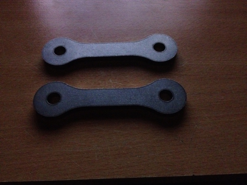

je verrais bien des biellettes d'amorto pour réhausser un peu le cul ou descendre un peu les tubes avant
Mais gaffe au changement de conduite

les biellettes sont en court de decoupe
car mon cul est bas car g un ammorto de gex plus court que le sv

Avec ça fini le cul trop bas

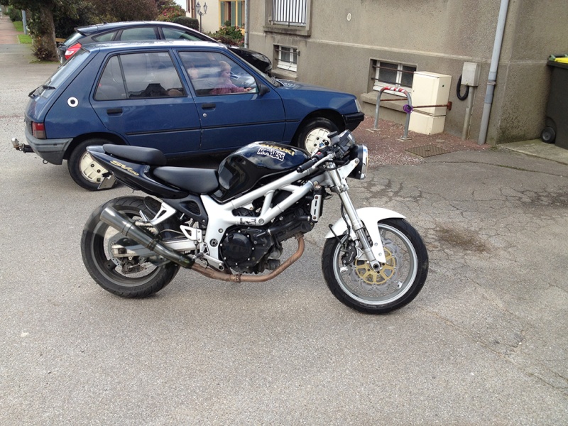

elle est chouette quand même ste petite brêle!
je suppose que t'a déjà fait le petit trou dans ton bracelet pour le téton du commodo? sinon remonte tout le cablage, des fois a changer de guidon ça tire dessus ou alors ils aiment pas la nouvelles façon dont ils passent et font des caprices, sort là de ton tube et fait un essai a vide :/
sinon elle est bien cool, essaye de la baisser d'1cm de l'avant ça devrai faire plus homogène ^^
