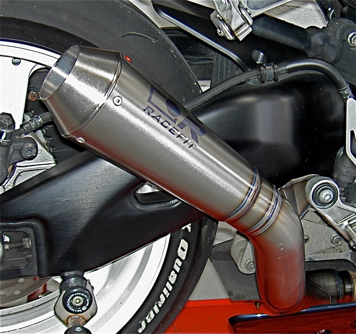

Un positionnement comme serait sympa surtout avec un silencieux conique :love:
Après j'adore aussi les silencieux triangulaire/hexagonal mais j'ai pas de photo sous la main, ça tend un peu les lignes et donne de l'agressivité.
Celui de la photo fait un peu trop "Custom" mais ceux dont tu parles sont sympas
