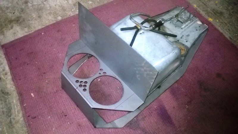

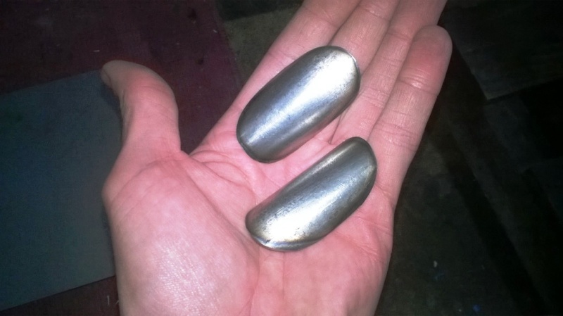

J'ai bidouillé 2 coquilles pour doubler l'épaisseur du tube ou vas appuyer le petit tube de mon greffon :
J'avais peur que l'épaisseur soit trop faible pour supporter les efforts...
et j'ai pointé la tôle du compteur voir comment j'allais m'arranger pour la suite...
ça va pas rester comme ça... j'ai encore plein de découpe à faire lol...

Là j'me prends le melon pour définir grosso modo la forme du résé sur l'avant ... :fear:
Faut que je trouve une combine pour diminuer visuellement l'effet "Blockhaus" qu'impose le compteur...
Je pense avoir la solution dans ma tête mais faut que j'applique ça en vrais... :pain:

Ce qui serait sympa pour le compteur c'est qu'il soit visuellement dans le réservoir, comme les feux des hots rods. (Ou comme à fait ryce pour le feu du CX)
MessagePublié: 17 Sep 2015, 20:22
Concernant le compteur,
tu vas utiliser quelle méthode pour faire l’étanchéité entre lui et ta plaque de métal?
Sinon ça va loger des cochonneries avec le temps.
MessagePublié: 17 Sep 2015, 20:32
Messages: 632
Localisation: 36200
Pffff je visualise pas du tout! :mur: mais on peu te faire confiance ça va bien rendre ^^
MessagePublié: 17 Sep 2015, 20:46
Oui, il le sera en partie, dur à expliquer pour le moment ;)
Pas détanchéité, si il y-a de l'eau, ça coulera entre les 2, puis sur le filtre...
(cela dit ce sera en cas de surprise... Ce sera pas une moto de tout les jours pour rouler sous l'eau... :pain: )
Pour les saletés le démontage prendra 2 minutes :-)
On vas essayer ;)
