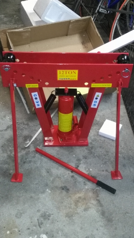

Il va falloir que je cintre tout ca car il n'existe pas de boucle deja toute faite en diamete 30 (ou 20/27, ou 3/4' ;) )
Pensez vous que c'est fesable avec ce genre de cintreuse pression de 12T?
https://www.ebay.fr/itm/Cintreuse-hydra ... 0675.m4236
Il y a plusieurs matrices
1 Matrice ½' - DN15 - Ø 21,3 mm.
1 Matrice ¾' - DN20 - Ø 26,9 mm.
Matrice 1' - DN25 - Ø 33,7 mm
1 Matrice 1¼' - DN32 - Ø 42,4 mm.
1 Matrice 1½' - DN40 - Ø 48,3 mm.
1 Matrice 2' - DN50 - Ø 60,3 mm.
Il me semble que Ryce ou quelqu'un d'autre en avez acheté une il y a un moment.
Ca n'avait pas l'air d’être evident à utliser
dépense imprévue mais je me dis qu'elle servira toujours , reste a savoir si elle cintrera du 3/4'... :confused:

J'ai jamais utilisé la cintreuse que tu viens de poster,mais elle ne doit pas avoir de mal pour cintrer du 27,elle est censée emmener du 60 :tchin:

Comme le dit Troy, aucun souci pour cintrer du 3/4" si elle est donnée pour aller jusque 2" ;)
J'en ai jamais utilisée des comme ça, ça me paraît peu pratique le fait que le vérin soit à la verticale, tu fais comment pour plier une grande longueur de tube? :confused:
Toutes celles que j'ai utilisé jusque là étaient en position horizontale, là tu peux plier un tube de 6M de long sans problème! ;)
Par contre, attention, tu peux pas faire un cintrage à 180° avec ce genre de machine...
Moi je prendrais du tube en 3/4" et des coudes grand rayon, tu manchonnes le tout et tu soudes, ce sera moins chiant que de cintrer à mon avis.
Les cintreuses fonctionnent bien mais faut un peu d'expérience quand même pour obtenir des bons résultats, demande son avis à D...

Effectivement pas de cintrage à 180° avec ces formes ,tu peux faire deux coudes à 90° que tu assembles ensuite au TIG :diable:

Effectivement j'avais vu Baz souder deux tubes cintrés a 90 il me semble. J'avais cette idée en tête.
Je crois avoir lu que la cintreuse est utilisable a l'horizontal
J'ai regardé vite fait le prix des coude , si je rajoute l'argon utilisé je pense que la cintreuse sera plus rentable
J'ai vu D utilisé une cintreuse de compétition pr le beer Trike . je commande 6 m j'aurais bien quelques mètres à gaspiller/tordre /plier... Et surtout , essayé de quelque de nouveau ! :diable:

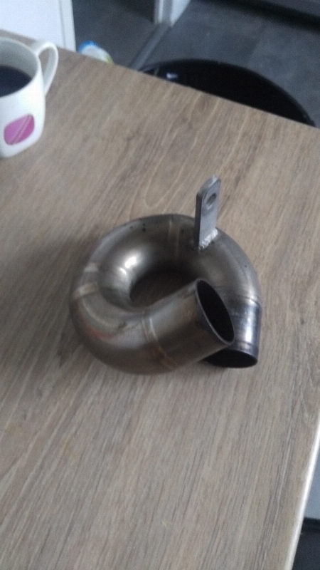

Vous que le projet n'avance pas trop, petite devinette, que representent ces deux tofs?

Pour la cintreuse j'ai la même, ça marche très bien, rien à redire.

Bien vu chdim ;)
En attendant ma ferraille tu pourrais me donner quelques astuce? comme par exemple où positionner les entretoises sur les cotés si je veux faire un ange à 90? il y a plusieurs positions :confused:
Ca m’évitera de gâcher du tube
Frelon
 Sujet du message: Re: Cafrelon Neo Vintage
MessagePublié: 20 Mars 2018, 18:49
Les positions des galets latéraux correspondent aux différents diamètre de tube cintrable ;)

Oki Merci Baz, je crois avoir vu un mode d'emploi mais pas sur que ca soit detaillé
Frelon
MessagePublié: 20 Mars 2018, 23:13
J avais trouvé en ligne un tableau avec les positions en fonction des diametres de tubes.
Ce que je peux te conseiller c'est que lorsque tu cintres tu mesures de combien est sorti ton verrin pour faire du symétrique et pas du pif.
Prévois du bon tube pour un beau cintrage sans bosse.
MessagePublié: 21 Mars 2018, 11:04
Messages: 2539
C'est exactement ce que je comptais faire pour la mesure du verrin ;)
J'ai vu aussi que certains mettaient des reperes sur la cintreuse, comme une horloge.
