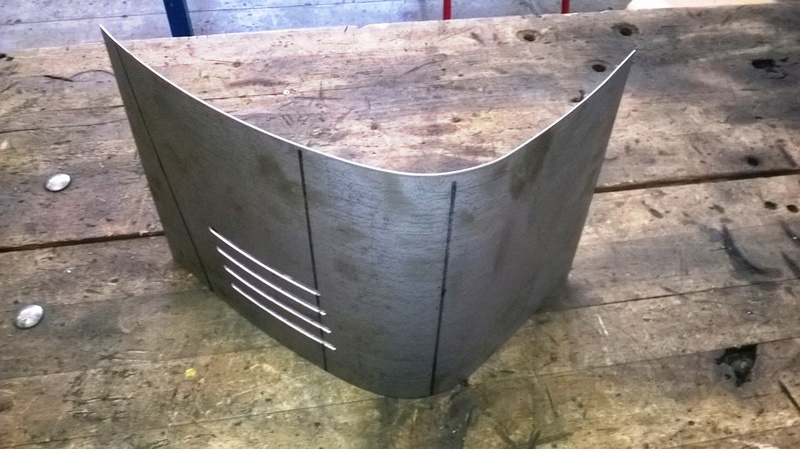

Voila le début des caches latéraux :
les rainures ces pour donner un peu de vie aux surfaces...
Je mettrai une grille derrière
Il a fallu que je donne une forme bombée sur l'avant :
Pour ça j'ai utilisé des outils à bomber sur une pullmax :
Bon, c'est bien pour faire ce genre de forme, mais pas la peine d'espérer former un garde boue avec ça :fear:
Pour le moment ça colle pas trop mal :
A suivre ;)
