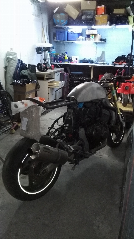

J'ai descendu le frelon au sol pour valider la hauteur de la boucle.
J'ai besoin de vos avis concernant la longeur de la boucle.

 Sujet du message: Re: Cafrelon Neo Vintage
MessagePublié: 25 Mars 2018, 21:09
Messages: 2069
vraiment superbe ton photo montage, le tout est bien racer :miam:
MessagePublié: 25 Mars 2018, 21:59
Messages: 1539
Peut etre un poil long ton arrière.
En théorie sur un racer, la pointe du cul doit etre a l'axe de roue arrière... ca t'aidera déjà...
Pour la réactivité, pour ma part, j'ai pas répondu parce qu'il y avait pas trop matiere a répondre. J'attendais la suite, c'est chose faite... ;)
MessagePublié: 25 Mars 2018, 23:30
Messages: 1834
Je valide l'idée de ta tête!!
Mets nous une photo du même angle pour comparer!
:cochon:

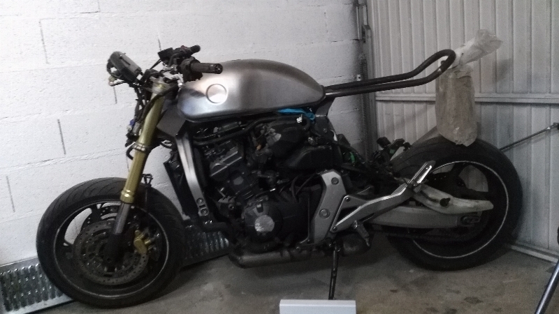

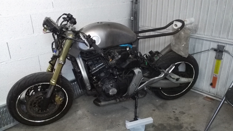

MessagePublié: 25 Mars 2018, 23:43
Messages: 2539
J'ai aussi l'impression que le cul doit être raccourci. Pourtant je ne suis pas trop loin de l'axe de la roue mais quand même qqch je chiffonne.
Voilà une photo la plus de profil que j'ai pu
Le réservoir est trop bas dur cette photo il sera plus haut une fois fixé
Et un autre angle pour avoir une idée
Ça se joue à rien je pense ... :confused:
MessagePublié: 26 Mars 2018, 06:39
Moi ça me choque pas.
Bien joué pour le cintrage séquentiel.
MessagePublié: 26 Mars 2018, 06:47
Beau boulot !
Mais j'ai l'impression que la selle va être vachement haute non ?
MessagePublié: 26 Mars 2018, 07:50
Messages: 1539
booj a écrit:
Beau boulot !
Ouai il y a de ca aussi... un poil trop longue et surtout trop haute...
Avec la mousse, la selle sera a moitié du réservoir ce qui va pas faire joli aussi...
