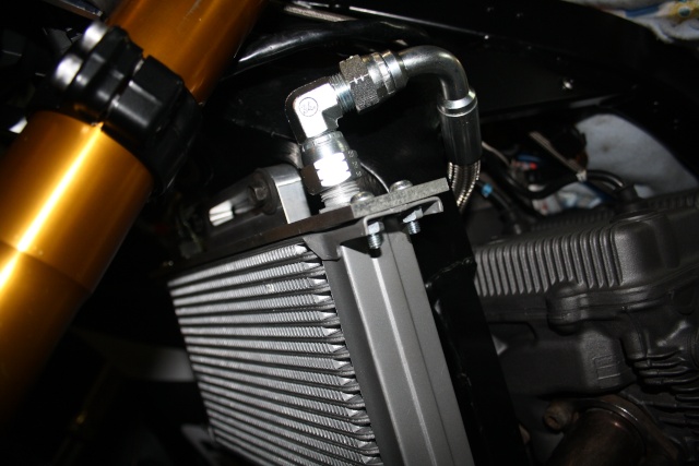

Le radiateur est monté (sur ses silent bloc d'origine) mais les coude touche aux tubes de fourches lorsque je braque à fond, je vais devoir descendre le radiateur de 2cm pour remédier au problème.

tu peux pas juste le retourner le radia?
MessagePublié: 24 Mars 2011, 21:50
J'ai des doutes quand a savoir si il garde les mêmes performances? a chaque arrêt! l'huile va descendre dans le carter.
Est ce gênant ou pas?
MessagePublié: 24 Mars 2011, 22:34
ben tant que tu coupes pas le moteur, l'huile tourne dedans aussi, elle est toujours sous pression, et y'a le B12 ou les raccord sont en bas y me semble
et tu sera pas le 1er --> viewtopic.php?f=7&t=4713&view=unread#unread

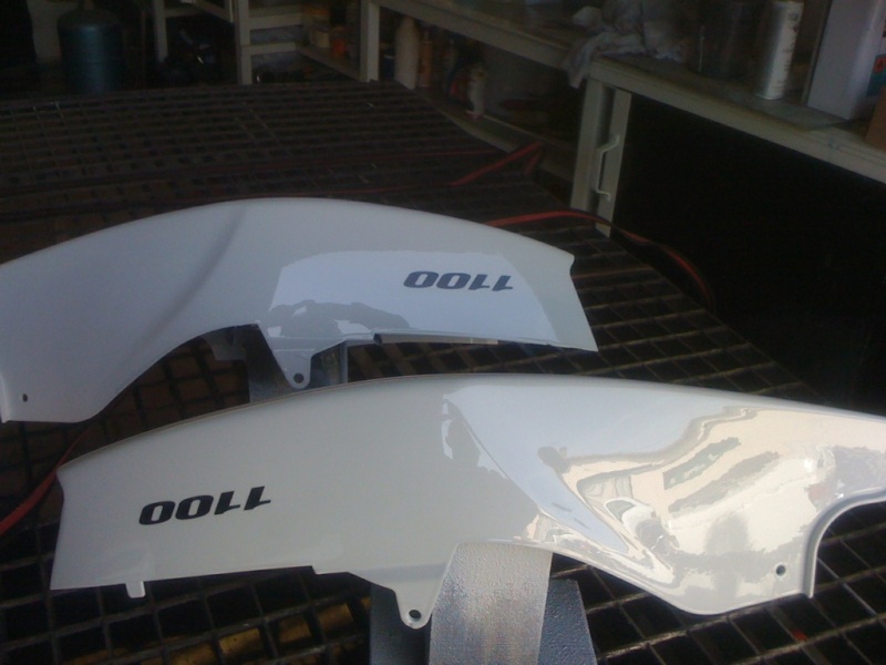

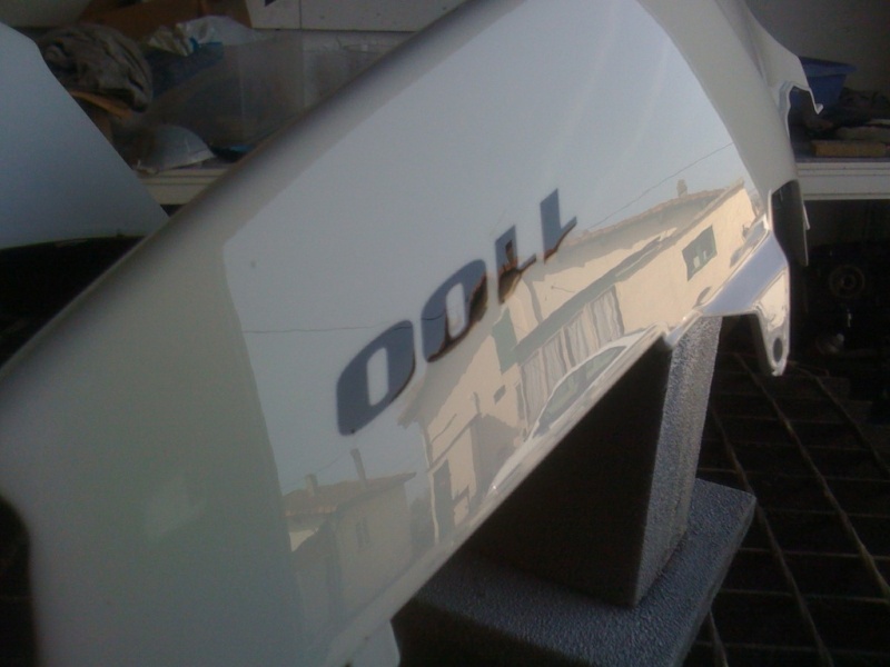

Voila donc mes flancs de selle qui sortent du vernissage.

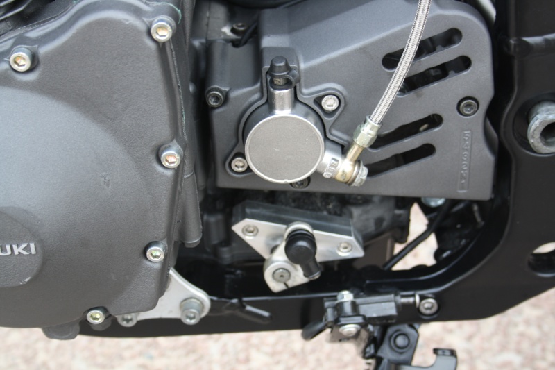

Cette apre'm avec Bubu nous avons profité du soleil pour faire un peu de peinture et aussi du tronçonnage.
Le carter de sortie de boite a était ajourer puis couper sur sa partie base pour laisser place a une cale en alu.
Un petit coup de peinture a la couleur du moteur et le récepteur d'embrayage se pare d'une couleur alu.

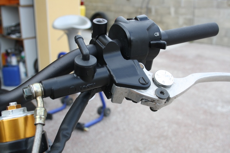

Le Maitre cylindre d'embrayage aussi a droit a une petite beauté. Ponçage et peinture noir satinée comme le maitre cylindre de frein.
MessagePublié: 26 Mars 2011, 21:38
c'est quoi ton mc d'embrayoire ?
MessagePublié: 26 Mars 2011, 21:53
J'en sais rien :D Demande a JMB car il le sort de son garage :siffle: Pourquoi il y a truc qui te chiffonne?
