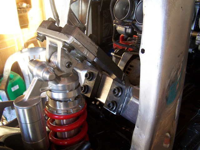

Mais ça:
C'est chaud :shock:

c'est pour apporté de la souplesse et de la progressivité à l'amorto :pain:

elle est sympa ta réa, mais il est vrai que pour ta fixation de l amorto ca vite fléchir a la moindre compression et haute vitesse j imagine pas la suite!
je pense que tu devrai retravailler ce point la, car niveau resistance des matériaux c est pas le top ;)

je pense que pour l'amorto il aurait été plus judicieux de souder la platine.

les pattes d'armorto sont souder sur la boucle arrière donc il n'y a plus rien a craindre
de plus c'est de l'acier de 15 par 30mm

c'est pas faut mais acier et alu ne font pas bon ménage en soudure c'est pourquoi je suis partie sur un mecano souder sur la boucle

ah ouais putin faut faire quelque chose au support d'amorto la :shock: :shock: :shock: sinon à la première compression...bah ce sera aussi la dernière :pain: :pain: :pain:

mouais il aurait fallu le faire en un bloc avec un gousset en 10 mm minimum car l a tes deux fer plat il y a trop de flexion possible

par contre je suis comme les autres je suis un peux supris par la fixtion de l'amorto :confused:
+1 et encore selon moi ça suffirais pas.
Le gousset à souder, je pense que ce serait pour empêcher la pièce de fléchir de chaque coté (ou j'ai dessiné l'arc).
Mais vu la forme en équerre de la pièce il faudrait refaire d'autres goussets au niveau des fixations de ta patte d'amorto.
Perso je caissonerais aussi entre les deux fer plats pour éviter la flexion dans cet axe là.
En fait je crois que je referrai la pièce différemment ;) .
