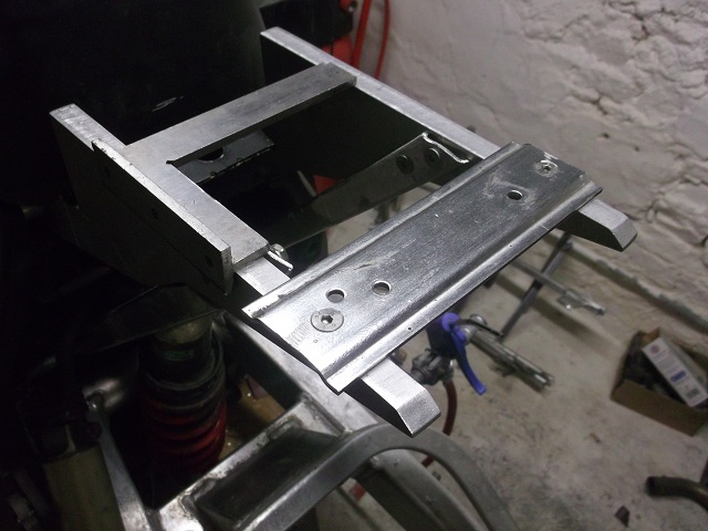

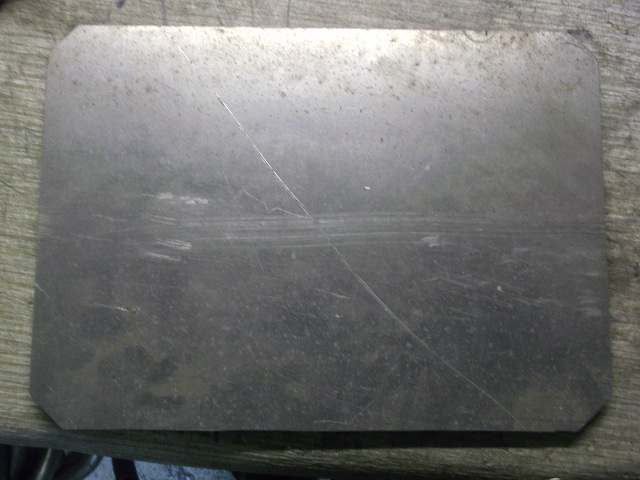

Bon ba exit le bati en acier :salut: et place a l'alu !!! :dance: J'ai commencer avec une chute de plaque d'alu de 15mm d'épaisseur et de quelque bout de tube d’ancien bati que javait au fond d'un carton.

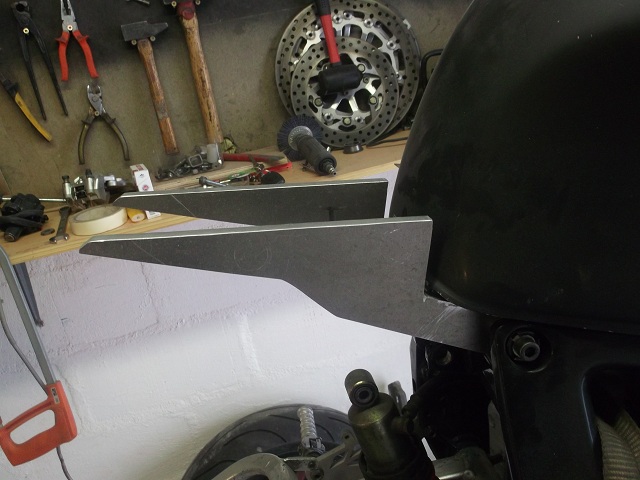

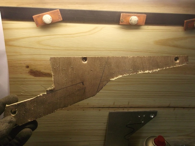

Un petit gabarie en bois grossier

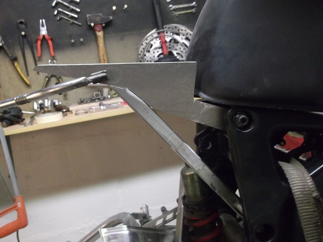

Après une journée de passer a découper, limer, poncer, reponce, relimer, rereponcer, rerelimer.... :aaah: j'arrête la mes c'était long pour avoir deux pièces symétrique :pain: J'ai fini pas avoir un résultat plutôt pas mal :D

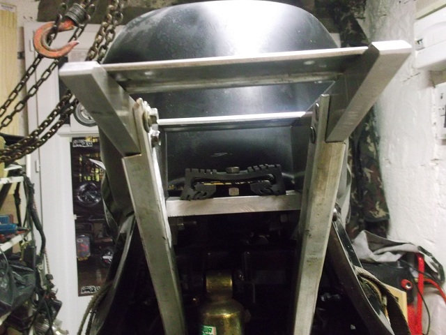

Pour les renfort inférieur j'ai pris du tube carré
Sa passe juste :bounce:

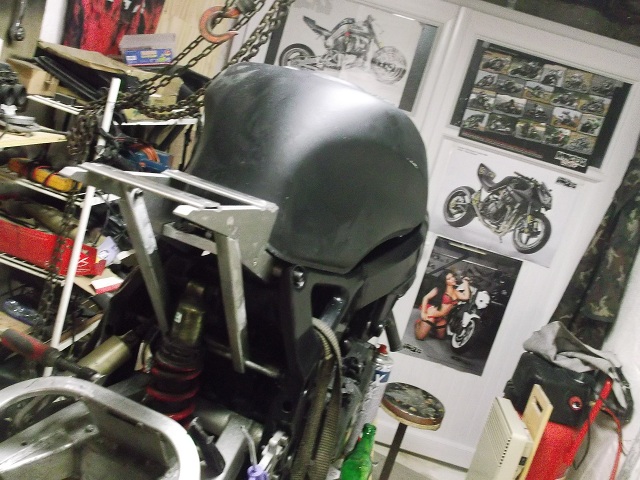

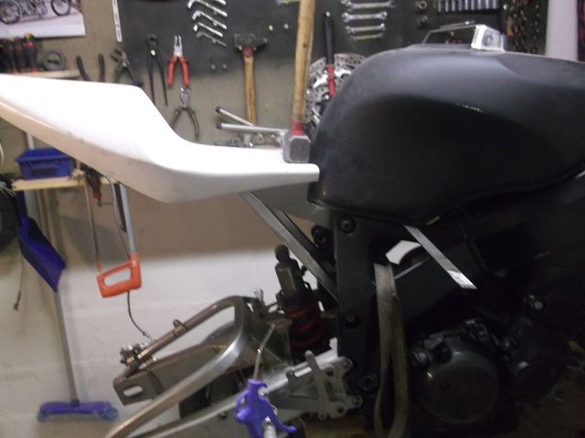

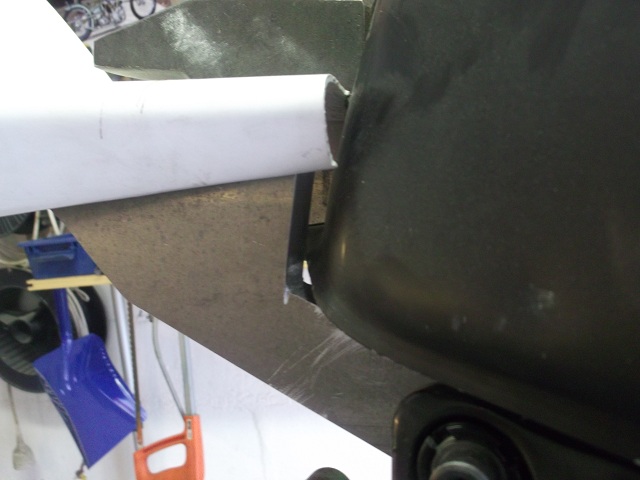

Petit teste avec la coque :diable:
Sa fait discret et du coup j'ai réussie a remonter un peut la coque pour avoir une meilleur position de conduite.
Il me reste deux petite plaque a finir et deux support qui accueilleront les fixation de la coque et le support de réservoir après direction soudure et finition.
La suite au prochain épisode. :armes:

super taf. tu ne met pas de renfort entre tes deux platines?

Si si il manque le support du réservoir et deux plaques qui serviront a fixer la coque mes c'est pas fini :D
J'ai commencer a mettre un support pour la coque reste a le raccourcir et fignoler :metal1:

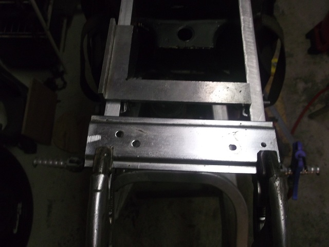

bien pourquoi pas
on peut faire des belel chosse avec du recup ;)
tu vas souder tout ca?
 Sujet du message: Re: 900 Bebere C'est reparti pour un tour, prépa piste
MessagePublié: 14 Avr 2012, 13:08
Ouai j'ai juste mis de la visserie pour tous placer et je soude tous une fois que tous et bien mis ;)

beau taf ,tu aurais une photo avec un peu plus de recul pour voir la le rendu avec coque et reservoir ;)

Je peut pas plus me reculer pour prendre les tofs mon garage et trop petit :pain: Je vais essayer de voir avec l'appareil photo en prenant en panoramique :tchin:

Aller bati presque fini reste plus qu'a souder tous sa !!! :diable:
Fixation de coque et support de rese finish
Sa fait un peut brut de finition mes le bati sera peint ;)

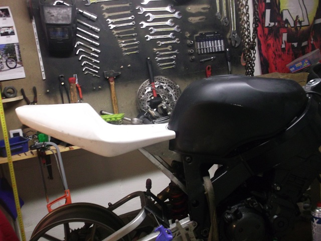

Photo avec la coque poser avec un pote qui tenait un mètre pour voir si sa dépasser pas. Sachant qu'il n'y a pas le gommard et que j'ai encore un ou deux centimètre a retiré de la coque.
J'ai essayer de prendre le maximum de recule ;)
