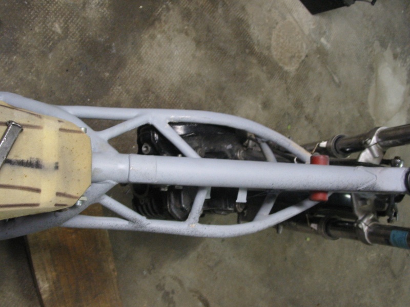

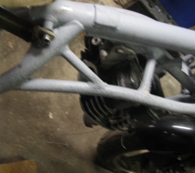

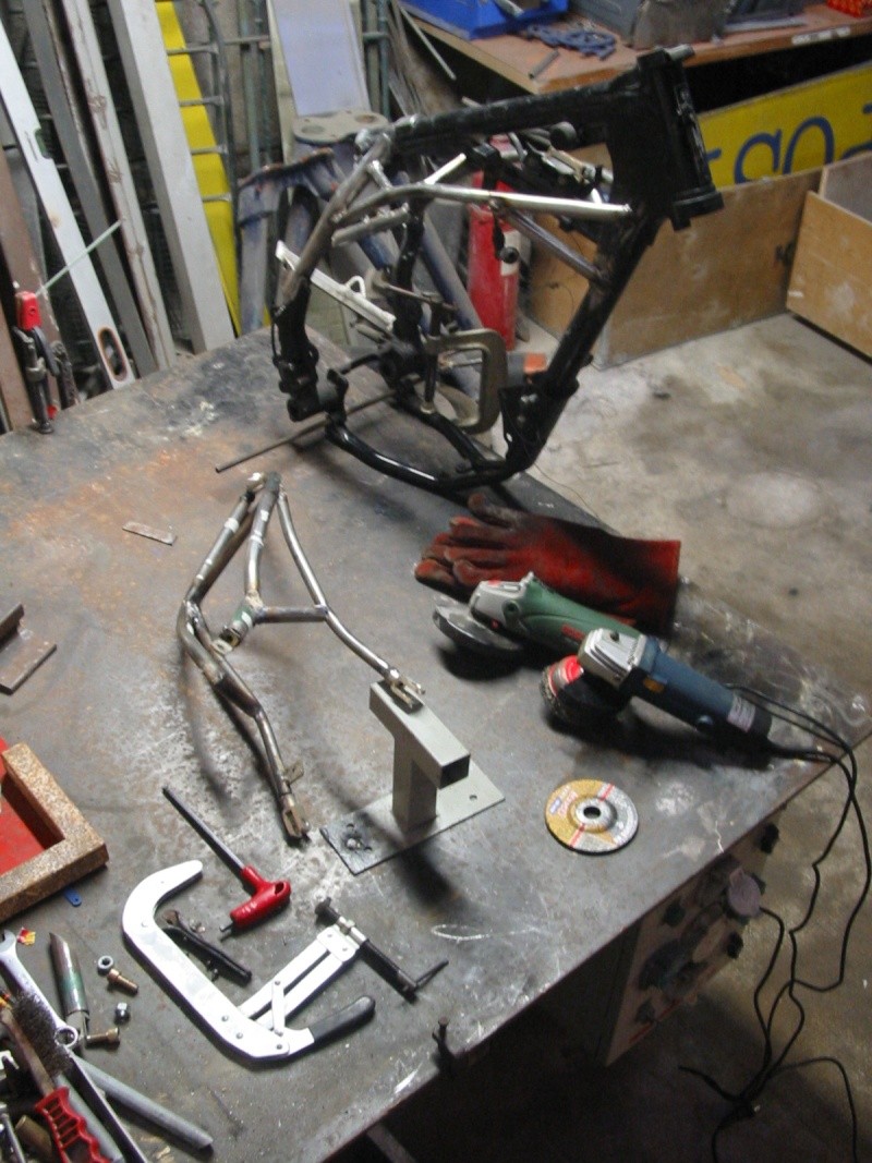

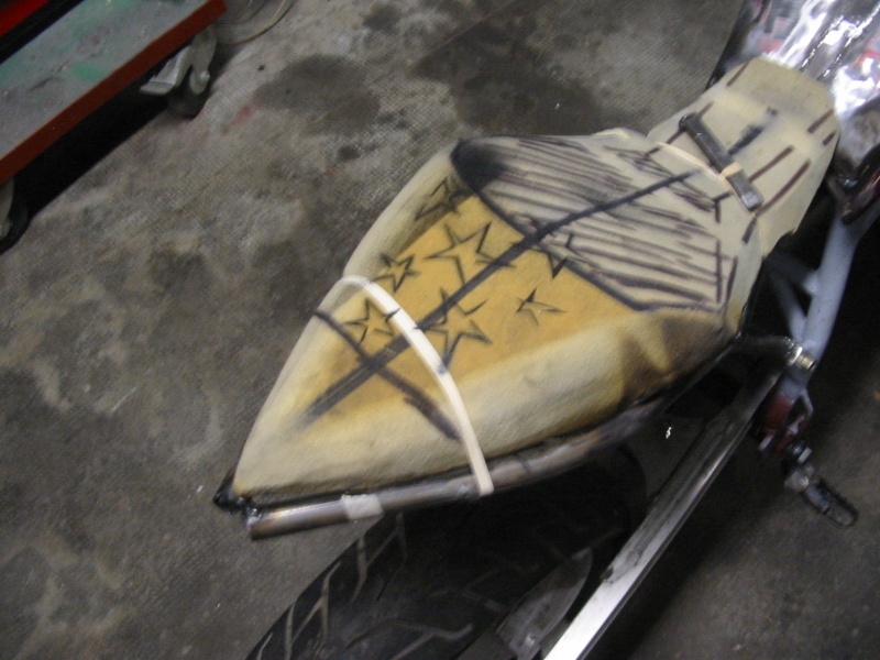

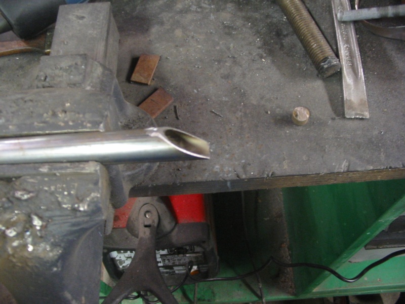

j'ai quand même continuer mon cadre. Ça me plaisait pas trop, du coup, j'ai insister un peur, et ça ce défend.
J'ai tronconner quelque bout de tube et commencer a assembler.
J'ai aussi découper ma selle, valider la position de conduite et fini de remonter la fourche avec ces nouveau roulement.
Aller les tofs :salut: :salut:

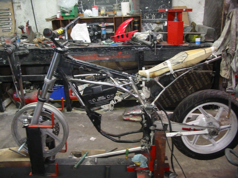

Aps deux trois clope, on en est la :
Fuck the stock Bike !!
MessagePublié: 29 Oct 2009, 00:23
pas cool pour ce que tu raconte, mais en tout cas ton boulot force toujours autant l'admiration :love:

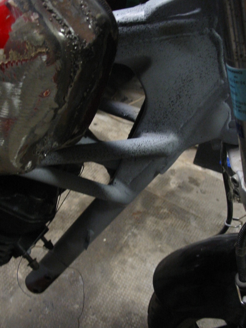

Ensuite retour au bureau, traçage de peinture, en attendant que ça sèche.

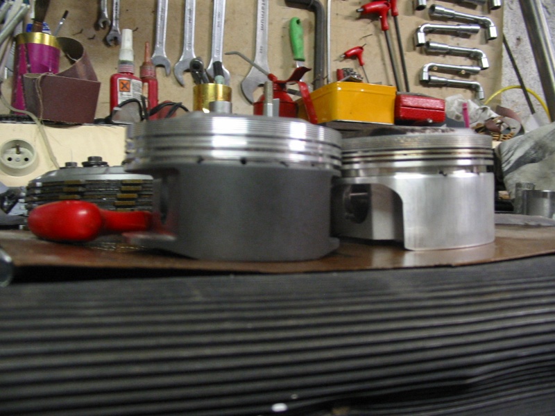

En même temps, cassage de mirete sur le piston d 98.
J'ai remarquer qu'il y a plus d'orifice au niveau du segment racleur 3 sur le wiseco, 5 sur le tecnium
Et pandantr ce temps, le cadre est sec, cool, demain, fin de la patoune de l'amorto, et début de l'atelier polissage

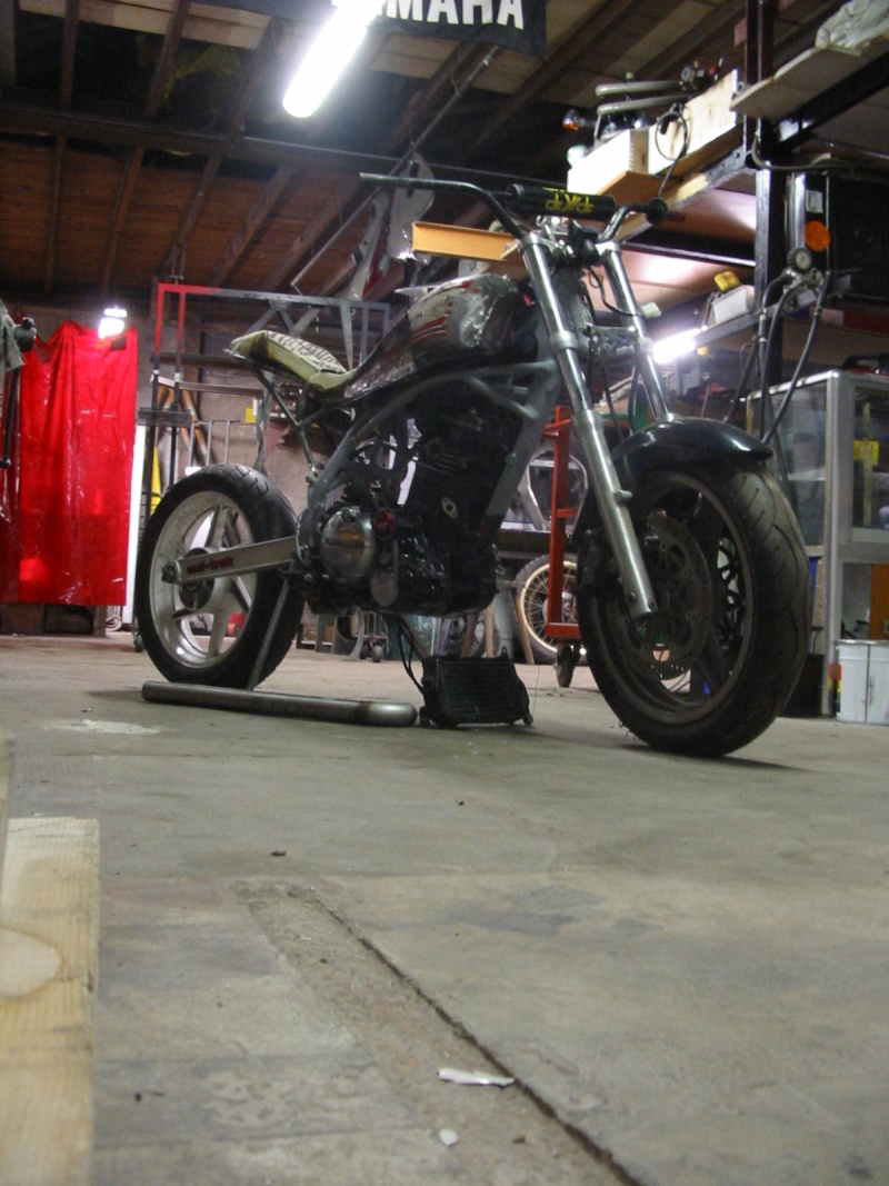

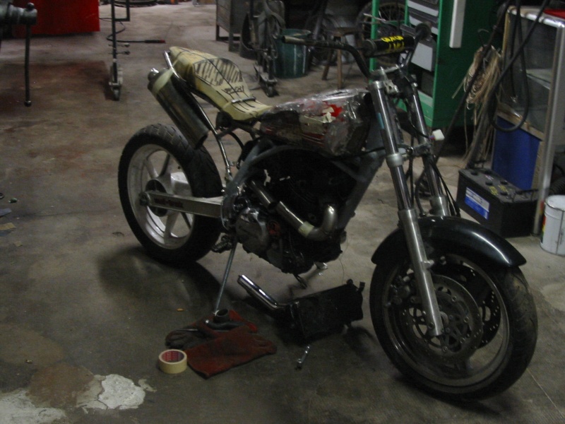

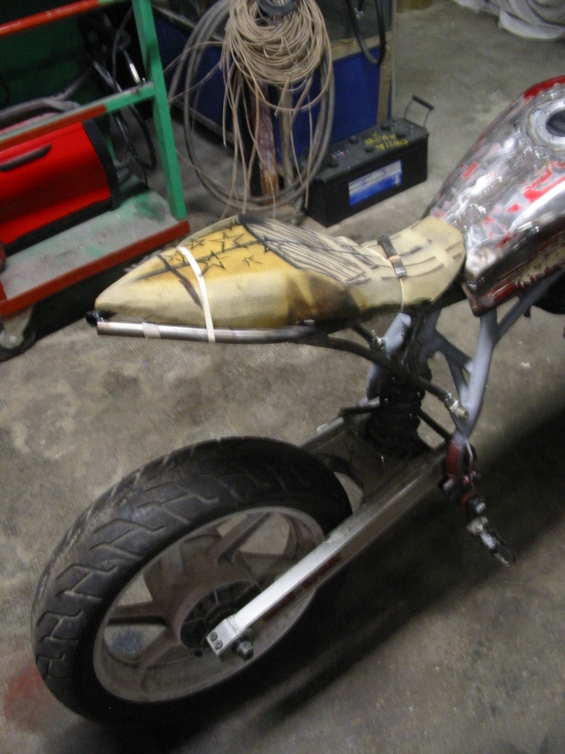

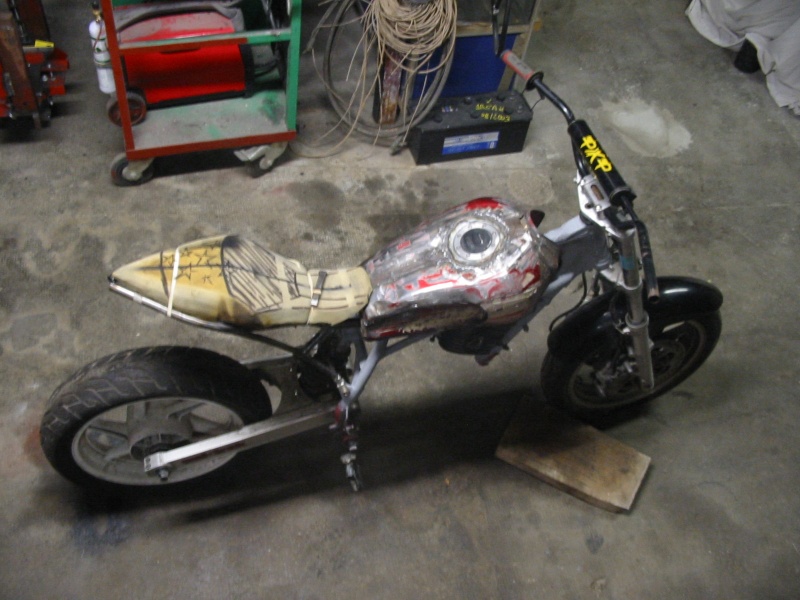

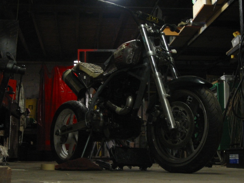

Ça avance tranquille. Mise en place du résé, mise en place de la suspate avec création de potence et vérifier si tout entrait bien au chausse pieds :pain: :pain:
Du coup la moto est sur ces roues. La ligne générale commence a sortir.
Il me faut encore faire le bâtit ar, tailler les différentes entretoises qui vont bien pour caler la roue ar, le disque et la couronne récupérée sur un 500 cb.
Il faudrait aussi que je me penche sur le choix du feux avant et du pot, mais il reste un peut de temps .
Mais elle est rigolote cette moto :pain: :pain:
Par contre , le pot ca va pas, il me faudra autre chose :confused: :confused:
J'attends vos avis :salut: :salut:
:colere: :colere: :colere: Et je sais je sais, j'ai eu la très bonne idée de tester du fil fourré sur le rése pour me dépanner la bouteille vide , ça donne un aspet maxi crépit :injure: :injure:

MessagePublié: 03 Nov 2009, 20:40
Ca risque de défoncer sévère !!!!! :diable: Tu taff super bien, je t'aime... :love:
Pour le pot, j'te conseil de le faire toi-même...
T'as les outils, les capacités, t'aura le mérite de l'avoir fait toi-même,etc...
J'te conseil d'en faire un sous la selle, le plus fin/moins épais possible et le plus long possible pour qu'il a un aspect étiré/affiné. Comme ça, tu pourra le cacher le plus possible dans le creux en dessous de la selle et on ne vera que sa moitié inférieur. Sa sera discret visuelment, et visuellement uniquement :pain:
Sinon, je trouve que le guidon casse la ligne de la machine, il est super haut et super cintré. Un guidon plus plat style dragbar serait mieux estétiquement, maintenant, faut voir ça sera conduisible avec le dragbar... :confused:
MessagePublié: 03 Nov 2009, 23:38
Messages: 738
Localisation: Roanne, 42
;) ;) je pense mettre un fat bar pas trop large en d 28, pour l'aspect massif et la tete de fourche aussi, faut que je trouve un truc.
Mais pour le pot, je suis obligé de le faire sortir sur le téco, car j'ai un radiateur sous la selle et devant le cadre 8D 8D
