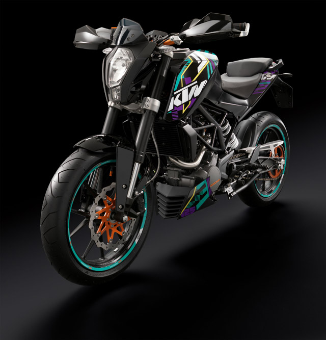

est ce que quelqu'un sais ou je peu trouvé cette TDF?
 Sujet du message: Re: GSR 600 remontage
MessagePublié: 04 Juin 2012, 21:46
Messages: 1170
tu veux plus de la Iron?
MessagePublié: 04 Juin 2012, 22:10
Messages: 1091
en faite dès le départ je voulais celle ci. mais introuvable pour le moment. j'ai juste trouvé les plastique latéraux. un un phare en italie. mais pas de bloque complet. je me suis rabattu sur la iron que j'aimais bien aussi(faut que ça roule!). l'avantage de la ktm c'est que ça éclaire. je peux maintenant me consacrer un peu plus sur les recherches comme la moto va bientôt rouler! ;)

Tu la trouve chez ktm !!!
Ok je sors :bounce: :ptdr: :ptdr:

même sur leur site ya que les plastiques :siffle:
