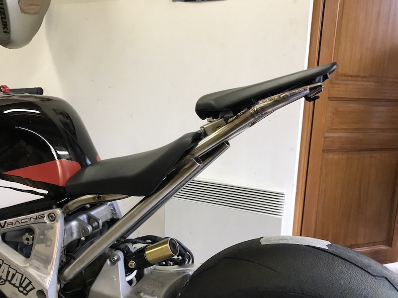

Yop les gens!
Voilà ce que ça donne avec la selle passager sans la coque pour mieux se rendre compte ;)
Limite je pourrais laisser comme ça...ça a un petit côté :armes: :armes: :armes: qui n'est pas pour me déplaire :pain: :pain:
Et j'ai quand même remonté la coque, bah ça s'ajuste nickel :banana: :banana: plus serré c'était pas raisonnable ( :cochon: :cochon: :cochon: )
