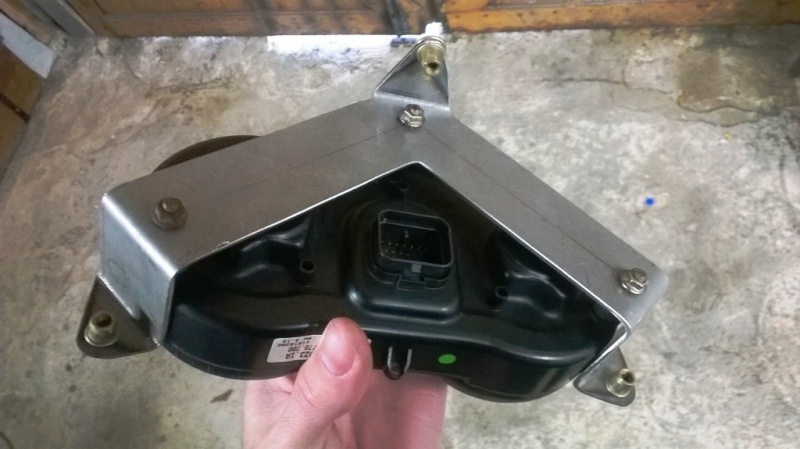

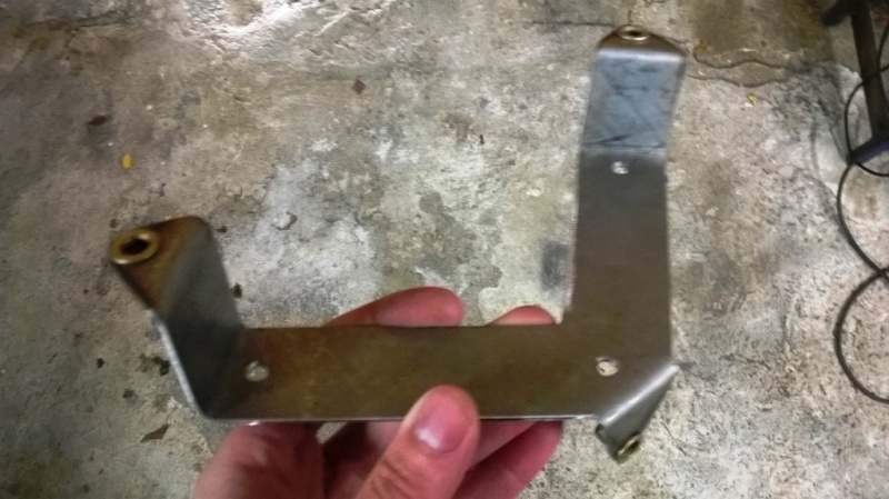

Aujourd'hui, un truc qui se voit pas.... :lol:
Qui permet de fixer le compteur dans le résé :
MessagePublié: 22 Sep 2015, 16:31
Propre, à ton habitude.
Encore une avancée.
MessagePublié: 22 Sep 2015, 18:03
Tu utilises quoi comme acier pour tes montages/modifications?
Ce sont toujours de belles pièces propres.
MessagePublié: 22 Sep 2015, 18:07
Merci
C'est du S235, acier de construction courant ;)

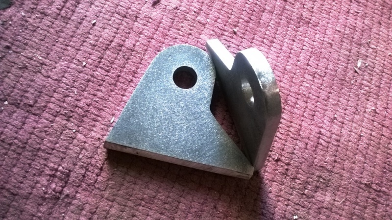

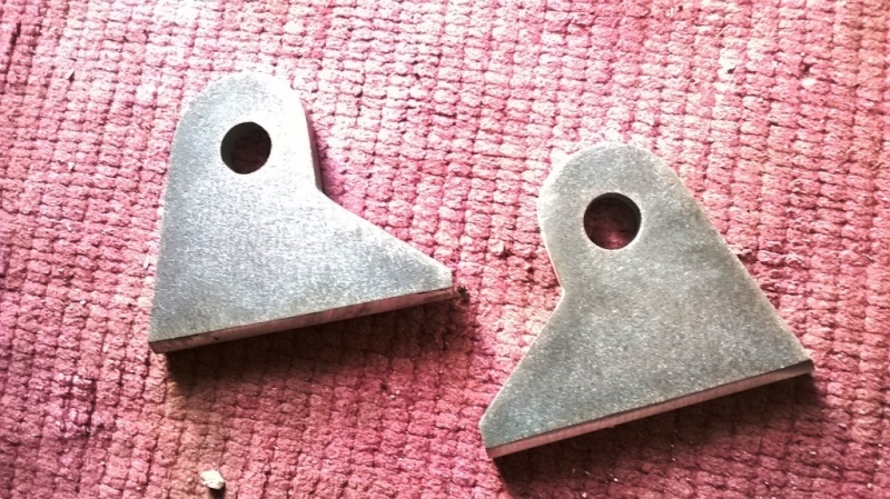

J'ai fait mes pattes de fixation arrière :
(C'est du 6 d'ép.)
Prêt à être pointé sur le résé :

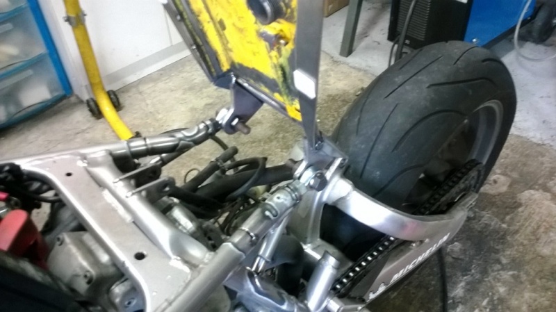

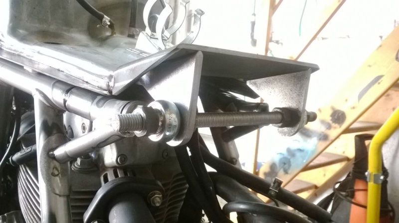

MessagePublié: 23 Sep 2015, 12:42
Du coup c'est au poil pour l'articulation :
