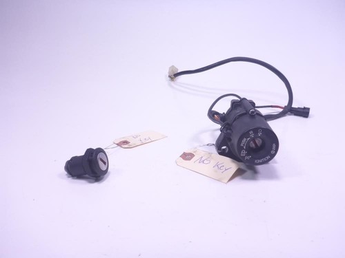

Tiens au cas où : http://www.ebay.fr/itm/08-Aprilia-Tuono ... Swr~lYr3-1
Vois avec le mec pour négocier les frais de ports ou même qu'il ne t'envoie que le neiman ou le "immobilizer antenna" ;)

Oui, c'est bien celui là :-)
:thankyou:
Tu tapes ebay us pour chercher ça ?
Mais c'est bon, le gars m'a envoyé des tofs de celui du RSV c'est le même
Ouf... un tracas de moins :pouce:
