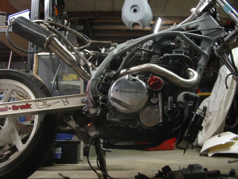

Mais grave, du coup, j'ai tout meuler a la pierre, et refais tout mes cordon point par point.
Et pour le restorm, il est déjà dedans ;) ;)

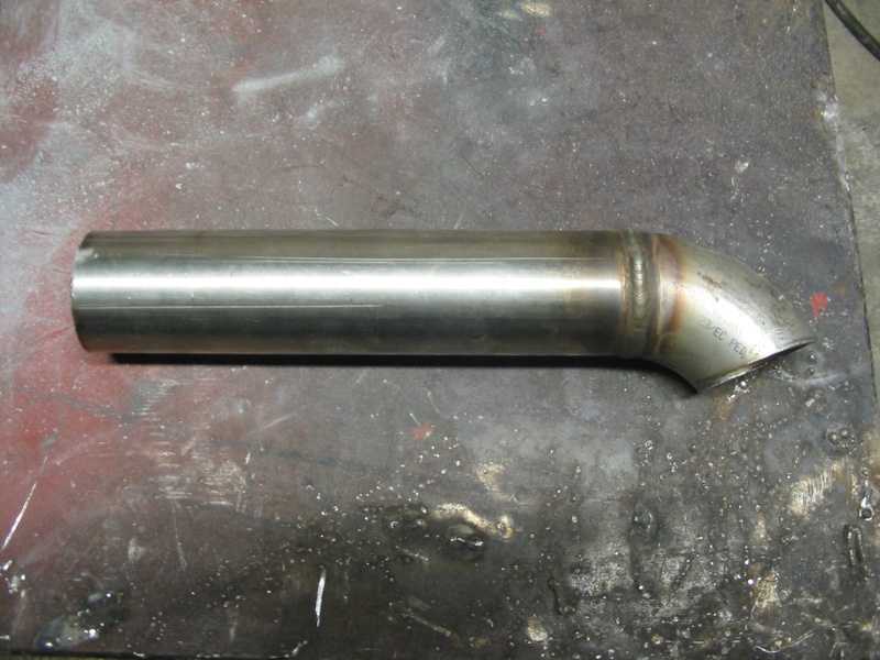

Year baby, on continue avec la ligne d'échappement full inox.
Au programme, tube de 52, longueur calée sur l'harmonique 3, tolle roulée pour la jonction ligne cartouche
Enjoy ;)

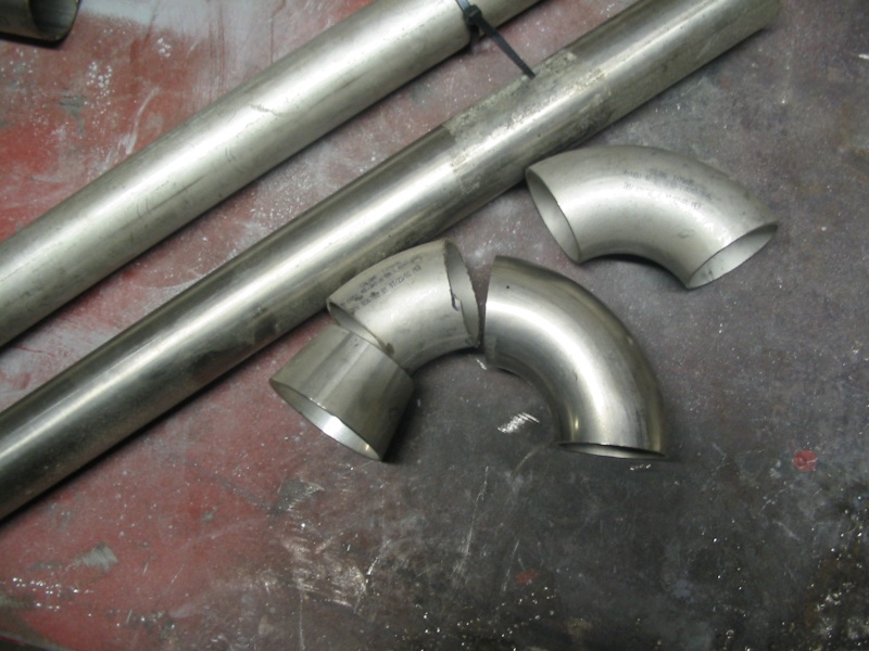

Donc on sort le matos, tube, coude court et long ( même les chutes ressorte) , scie, masse et lime et c'est parti .
Puis, on soude , on ajuste, on teste, ....
Ponçage des soudure de suite...

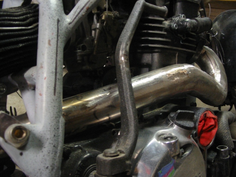

Et montage a mesure...
On ce motive comme on peut dans le froid( vivement que j'ai un vrai local pro avec de la chauffe :injure: :injure: ), et je commence par la mise en place de la batterie, pour être sure que cela passe bien avec le développer du pot...

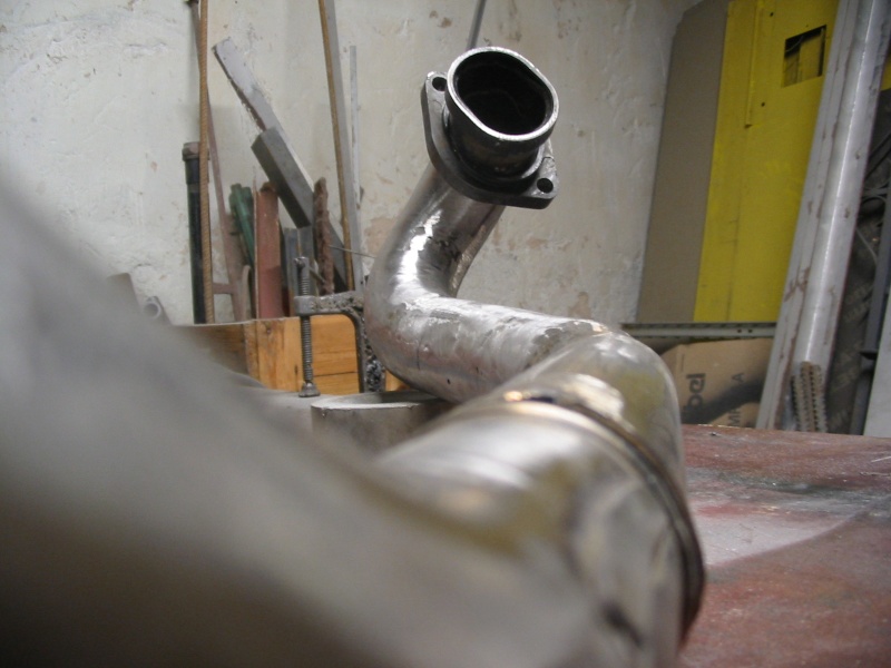

Roulage d'une feuille d'inox, pour pouvoir faire coïncider le diamètre d'entrée de la cartouche à celle du tube.
Elle prends de l'allure ....

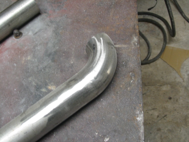

donc avant,
après
Et voila comment, par -2 ambiant fabriquer ça ligne d'échappement.
Reste plus qu'a poser les ressort de rappel et la phase de polissage ;)
Fuck the stock Bike !!

super taff sparky! :tchin:
Ta ligne est superbe, question con : a combien te revient de faire ta ligne? car sur mon Klr la ligne d'origine me soul! :colere: Alors a moin que tu en ai une deuxieme? :pain:
Combien ca ta couter e la faire? et combien tu en vendrez une? par mp si tu prefere.

sur ebay il y a du tube des coudes etc......
ou tu vas sur atoutinox .com
ou tu commande comme moi des longueurs de 6ml avec tarif pro !je viens de chopper 6ml de tube carré 25/25/2 23e ttc de quoi faire largement un batit chrome !!
ou tu passes par spark garage :diable:

sympa ta ligne spark
par contre jamais tu repond aux mp??
