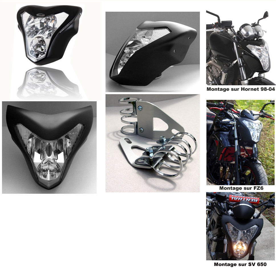

j'aime beaucoup ta meule :love: et pour ta tdf, à la limite tu peux mettre une plaque de cross avec 2 phare lenticulaires intégré... sa peux être sympa
RIP antoine
 Sujet du message: Re: GSR 600 remontage
MessagePublié: 19 Juin 2012, 12:27
Messages: 1091
ouai! sinon j'avais pensé a ça. j'aime de face mais je trouve ça large sur les coté!
ou ça
ou ça en noir.
MessagePublié: 19 Juin 2012, 12:28
Messages: 1091
toute façon ça ne sera pas pour tout de suite donc je verrais en temps voulu.
MessagePublié: 19 Juin 2012, 14:17
Messages: 877
Je préfère la première.
MessagePublié: 19 Juin 2012, 20:06
Messages: 359
Localisation: quimper
celle la sinon peut étre
MessagePublié: 19 Juin 2012, 21:33
Messages: 1091
je suis pas fan plus que ça! sinon un gars du fofo gsr ma dit de mettre un optique de 750! 8D pourquoi pas?
