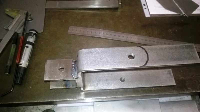

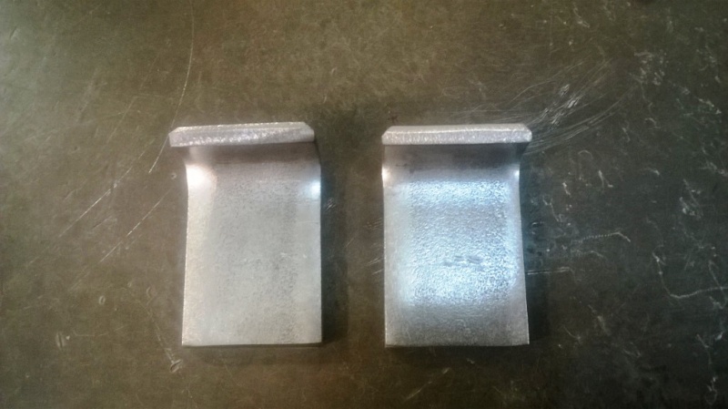

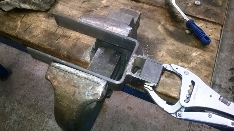

Une première pour moi :-)
Fabrication d'une biellette en mécano soudé :

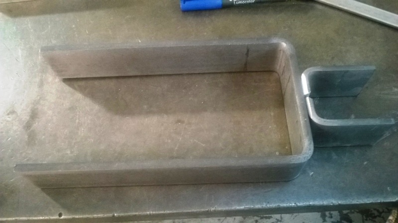

coudage de plats :

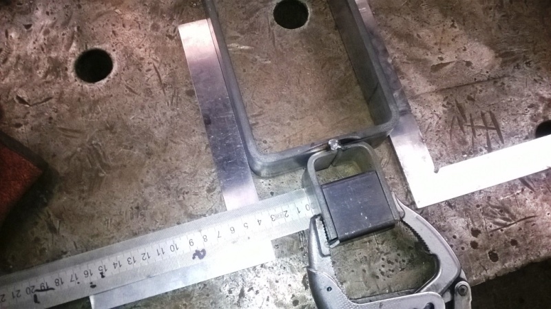

Mise en position :

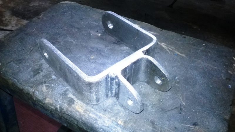

Refroidissement en contrainte après soudure :
Perçage :

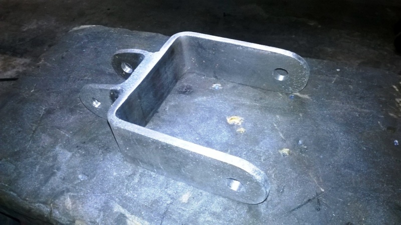

Découpe des sur-longueur :

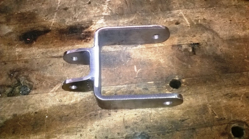

Et finition :
ça part demain "D" :salut:
