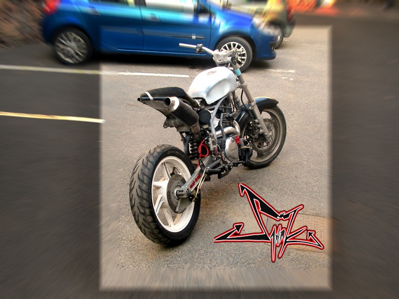

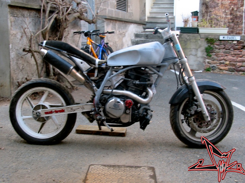

Aller, entre deux peintures et révisions, j'ai remis les main dans le klr. Au programme, des trucs tout simple mais qui arrive a monopoliser toutes l'attention. Alors, on a fini de mettre en forme notre passage de roue et les cache latéraux. Souder au bâtit toutes les fixation divers ( passages de câble, passage de durite, ...) De plus, on a passer toutes notre fillerie principale, fabrique les bocal de batterie, le support de maitre cylindre de frein arrière, ainsi que la tringlerie de renvoie, ..... Bref, que des petites choses qui font que la machine ne soie pas pénible d'utilisation. Cela étant fait, p'tite session pin'up avec le soleil, histoire d'avoir la moto dans son contexte extérieur. La suite ? peinture du cadre, de la boucle et des pièces mécanique..... Ça va craquer sévère .... Alors, il se présente pas bien ce K-traks ??? aller photos....    La suite la semaine prochaine, avec la peinture du cadre en vanille avec une p'tits touche de nacre rose, 'z'en dite quoi ?

Jante arrière de cb 500 Beau boulot vivement la fin

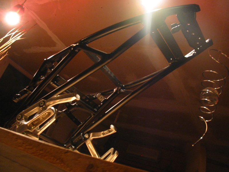

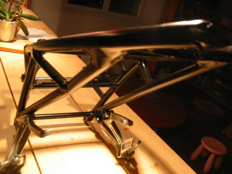

Yop les potos, ptits up au post pour poster une boucle que je viens de finir. Pour un 650 sv, la même que little red.... Trop facile quand le moule est déjà tirer   Sinon, le klr se remonte au p'tit oignons, peinturage du cadre et du réser ok 'enfin, la première couleur), réception de la fourche la semaine prochain, fin s'adapte des roues, ça défile, ça défile. Et je viens de rentrer une nouvelle turie dans le garage Aller, je charge le def', et je file demain sur belcodene, pour une concentre de land. Un truc bien bourrin, ou il y a de gros passages et des gros v8 poussif Aller les bosseurs, le bon week end

j'adore ton taf mais je le kifferais encore plus le jour ou tu chopperas un tig

+1 ça t'éviterai du taf de meulage en plus, sinon super taf!

Joli ce petit kawa,ca va etre un vrai bonheur sur petite route viroleuse un truc pareil. C'est ce genre de truc que je voudrais me monter avec une base de dominator,de 750 ou 800 dr avec jantes de sportives et gros frein et coque minimaliste a l'arriere. Chouet taf,la boucle arriere!

cedric57 a écrit: j'adore ton taf mais je le kifferais encore plus le jour ou tu chopperas un tig  Tu dis ça parc'que t'es jaloux de pas en faire des comme ça Bon, de retour de concentre , l'atelier est chaudasse, je vais attaquer le nouveau projet.... Et ça va craquer du bois

spark and co a écrit: cedric57 a écrit: j'adore ton taf mais je le kifferais encore plus le jour ou tu chopperas un tig  Tu dis ça parc'que t'es jaloux de pas en faire des comme ça au contraire ça sent le bourrage a la baguette et le gros meulage  ( des photos avant meulage pour fermer mon clapet)

cedric57 a écrit: spark and co a écrit: cedric57 a écrit: j'adore ton taf mais je le kifferais encore plus le jour ou tu chopperas un tig  Tu dis ça parc'que t'es jaloux de pas en faire des comme ça au contraire ça sent le bourrage a la baguette et le gros meulage  ( des photos avant meulage pour fermer mon clapet) Semis auto, fil cuivré avec apport de d'atal.
