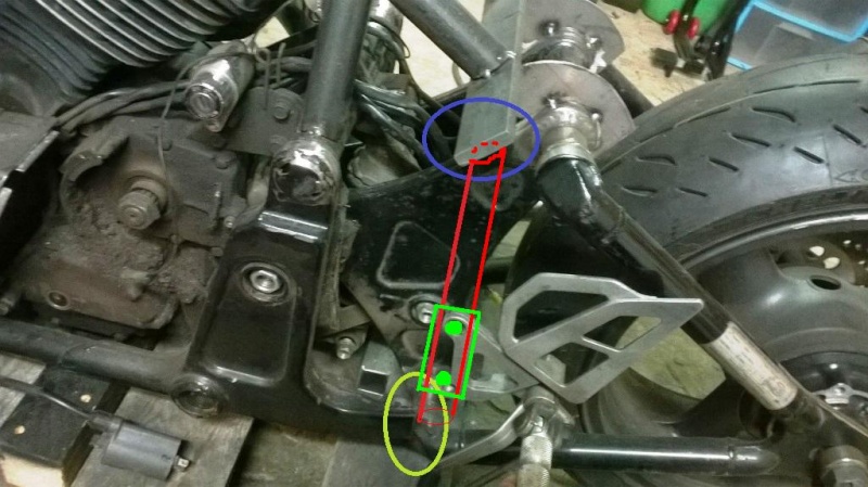

Bon, j'ai pointé les 2 nouveau tubes support de selle :
J'ai cintré 2 plats au même rayon que la tôle roulée de la selle :
C'est pas de la section d'tapettes... :pain:
C'est du 40x10 , sinon c'était du 30x6, j'ai préféré jouer la sécurité... :-)
De toute façon ça ne se verra pas. :siffle:
Par contre ce qui se verra c'est le "truc" (en rouge) que je dois pondre pour joindre
le bas du cadre (en vert) au plat qui est pointé au cul des 2 tubes (en bleu).
C'est sur cet élément que je fixerai les platines repose pieds :
Je pense avoir du plat de 25x10 c'est peut être un bon compromis :?

Tu peux pas faire un support de repose pieds soudé au cadre ? (à gauche de ton trait rouge, où il y a l'axe du bras)

je verrais peut etre plus du tube rond histoire de se marier avec le reste du cadre qui se voit !
Ton plat de 30x6 soudé dessus histoire que les platines est un support plat, percé au bon entraxe :?

J'y ai pensé à du tube mais c'est pas simple à jonctionner avec le reste...
ce serait pas forcement plus simple que du plat
C'est pas bête.
Je vais voir si faisable ;)

Bon dans ma tête, il fallait que je fasse une continuité dans les renforts...
(déformation de concepteur structure :pain: )
En réfléchissant à la solution proposée par Chdim, la barre que je comptais mettre
en place n'est effectivement pas nécessaire.
Par contre je ne vais pas souder le support des platines au niveau de l'axe de bo
mais je vais souder un bout de plat sur les "moignons" de cadre qui restent en bas :
ça me semble pas mal :)

En effet ce sera plus discret :D
