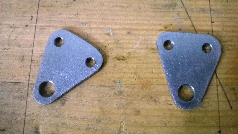

Je me suis amusé a faire un support cligno pour l'avant.
Je suis pas encore arreté sur ce model mais ca me va pour l'instant

après le boulot que tu as fait sur le réservoir, il y a peut etre moyen de sortir un p'tit qqc d'un peu plus chiadé, bien arrondi tout comme il faut.
Le diable est dans les détails. :diable:
 Sujet du message: Re: Premiere prepa Bobber VN 1500
MessagePublié: 15 Mars 2017, 18:40
Oui, c'est un peu caca prout là.... :pain:

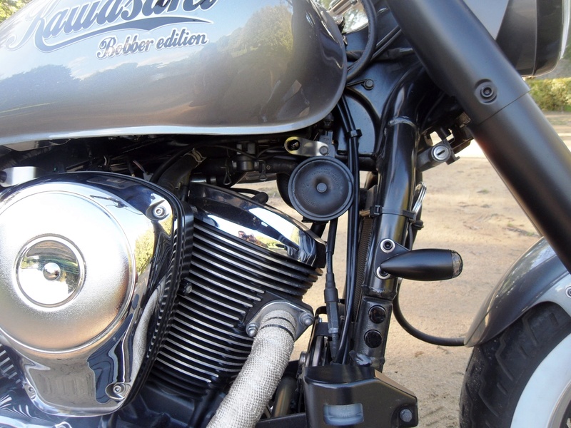

Regarde peut être à les fixer sur le cadre de part et d'autre du radiateur.
J'avais galéré aussi sur le 900 à trouver un emplacement
Une paire d'inserts dans le cadre et ça faisait propre:

Rha les mecs vous m'avez cassée mon délire dans ma création :mur:
Baz jme bien ta fixation évidement ,sur le cadre c'est une bonne position .
Ozz j'avais pense à ces fixations aussi c'est le même principe que celles d'origine.
Je voulais quelque-chose qui sortait de l'ordinaire.
À. La base j'avais une autre idée que j appliquerais quand j'aurais plus de temps mais la il fait que je la mettre sur route
