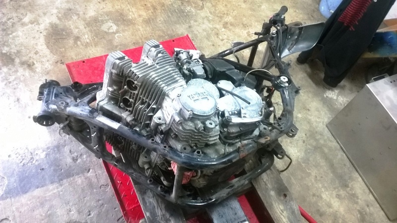

'tain... Faut être en forme pour le sortir st'encu****... :shock:
Bon, je vais pouvoir nettoyer et préparer le moteur pour sa peinture
Puis finaliser les soudures du cadre et virer les pattes qui ne servent plus... ;)

Un jour si tu pouvais ( ou quelqu'un d'autre) montrer les étapes, méthodes, astuces... pour sortir un moteur du cadre ça me donnerait peut être les couilles pour le faire :triste2:
Frelon
 Sujet du message: Re: Side !
MessagePublié: 26 Juin 2017, 06:37
Y-a pas vraiment d'astuces...
Comme pour tout démontage, être organisé, remettre les vis à leur place ou les repérer si c'est pas possible.
Pour certaines moto c'est plus facile que d'autres.
Le top c'est quand un des cotés du cadre est démontable :-)
Là le XJ c'est l'enfer, la boite à air et la rampe de carbus ne sont pas démontables pour cette opération...
What ? Tu peux pas sortir la rampe tant que le moteur est pas hors du cadre ??
MessagePublié: 26 Juin 2017, 15:25
Surprenant hein ?!
Y-a peut être moyen (je vois pas comment...) mais j'ai pas réussi.... :confused:
MessagePublié: 28 Juin 2017, 11:18
Sur les premiers gex c'est très sérré aussi l'ensemble boite à air / carbu / moteur. En desserant la boite à air on peut la reculer de quelques cm et du coup sortir la rampe. Pour le remontage de la rampe c'est compliqué, l'astuce consiste mettre 2 tôles alus très fines, une coté pipe et l'autre côté boite à air, comme ça tu glisses la rampe sans buter sur les pipes et les manchons et donc sans les abimer. une fois la rampe alignée tu retires les tôles et c'est good plus qu'à emboiter ! A voir si ça fonctionne sur le XJ, mais ça me parait improbable de devoir sortir le moulin pour nettoyer les carbus ?

C'est ce que je pensais faire au début....
Mais impossible de reculer suffisamment la boite à air pour sortir la rampe des pipes.... :confused:

Et en basculant le moteur sur un axe vers l'avant ça peu pas créer un espace pour écarter tout ce monde ?
