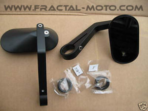

Merci ;) , je vient de me faire encore plaiz en commandant chez Fractal un ptit rétro.
