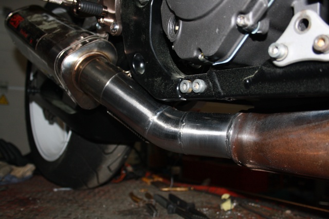

Dernière modif est celle du collecteur avec le silencieux. Petit bout de tube Inox plus un coude et le savoir faire ça donne cette finition, merci au Steph :709983:
Demain nettoyage de la rampe de carbus et vavavroum

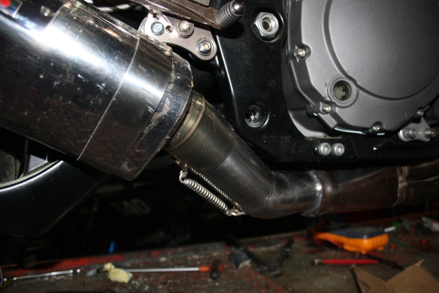

MessagePublié: 10 Avr 2011, 14:02
Mathieu" je vais surement virer mon néman pour occupé la place au dessus de l'optique"
En attendant voila ce que donne mon raccord, je l'aurais bien relever un plus vers le haut mais bon c'est fait et les remord ne font pas avancer.

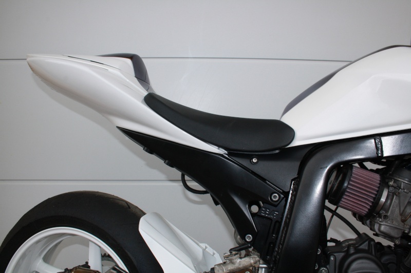

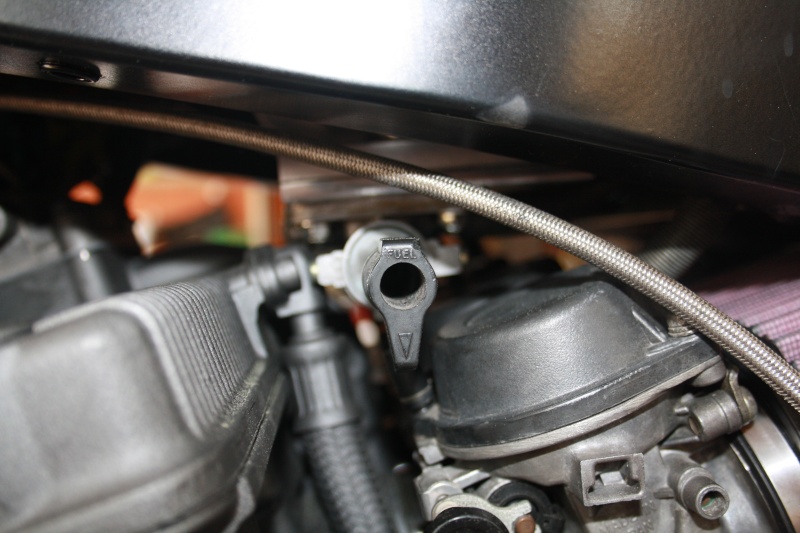

Les caches de selle sont posé et sa fini bien, le réservoir et en place avec mon robinet Home made qui passe a deux millimètre.
Et il me restera aussi le compteur aussi a mettre en place
